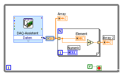

:hmm:Was hättest du jetzt gerne angezeigt?
Das 5000er Array? -> Dann einfach außerhalb der FOR-Schleife das Terminal des Array verbinden!
Jeden Wert einzeln? -> Dann Autoindexing aktivieren, und das Index-Array vergessen.

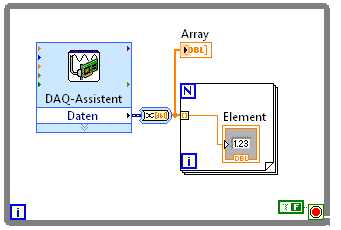

Dankeschön für die Antwort.
Wir hätte gerne jeden einzelnen Wert. Haben das Vi mal nach deinen Anweisungen umgebaut. Jetzt bekomm wir
aber trotzdem nur den letzten Wert eines Samples.
Einstellungne im DAQ
Abtastrate: 25 KHZ
zu lesende Samples 5K
Erfassungsmodus: N-Samples
MfG Jack

Deine For-Schleife läuft genau 5000mal durch. Das geht so schnell, dass siehst du gar nicht. Am Ende steht im FP natürlich immer der letzte Wert des Durchlaufs. Falls die For-Schleife eine Berechnung präsentieren soll und du die Werte danach willst, einfach weiterverdrahten und ein neues Array per AutoIndexing erstellen lassen:
