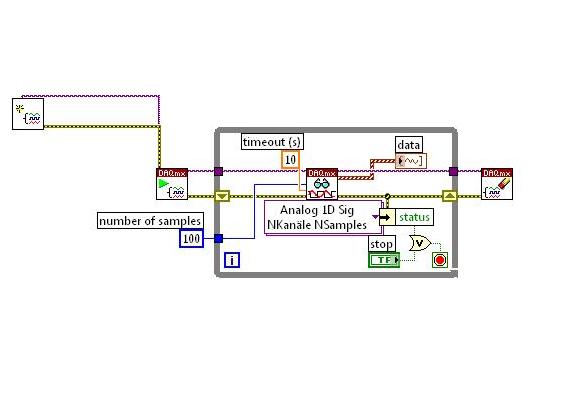

01.12.2010, 22:28
Matze Offline
Beiträge: 1.027
Registriert seit: Apr 2010
7xxxx
Kontinuierliche Daten erfassen und jeden Wert sofot verarbeiten
' schrieb:Mit einer kontinuierlichen Aufzeichenung und 1 Sample, nur bei einer Abtastrate von 25khz bekommen wir immer diesen fehler:
Fehlercode 200279
Wenn wir die Rate runtersetzten läuft wie es soll, da wir keinen Überlauf des Puffers bekommen. Dies können wir aber nicht machen da die Tastrate für unsere Anwendung zu gering ist.
Windows ist kein Echtzeitbetriebssystem. Das macht so viel nebenher, das glaubst du gar nicht.
Eine Einzelwerterfassung mit 25 kHz würde bedeuten, dass das Betriebssystem zuverlässig alle 0,04 ms die Auswertung vornimmt. Das kannst du vergessen.
Der DAQmx-Treiber ist genau aus dem Grund so ausgelegt, dass du dir mehrere Messwerte auf einmal abholen kannst. Lies also nicht einen einzelnen Wert aus, sondern z.B. immer 5000 auf einmal. Diese 5000 Werte erhältst du z.B. als Double-Array.
Verbindest du das mit einer For-Schleife (Auto-Indizierung aktiv lassen), dann kannst du die 5000 Werte in der For-Schleife durchlaufen und auswerten. Im Endeffekt betrachtest du dann auch die Einzelwerte.
Die For-Schleife hat für die 5000 Werte somit 200 ms Zeit und das funktioniert unter Windows. Es wird dann nicht zu einem Pufferüberlauf kommen.
Viel schneller als 200 ms kannst du vermutlich eh nicht auf Änderungen reagieren, da du - wie gesagt - hier kein Echtzeitbetriebssystem, hast. Dort würde das anders aussehen.
Also: Lies die Werte blockweise aus und verarbeite diese in einer Schleife, in der du auf jeden einzelnen Wert zugreifen kannst. Das ist auch kontinuierlich, aber im genannten Beispiel im 200- und nicht im 0,04-Millisekunden-Takt.
Diese Einstellung funktioniert meines Wissens auch mit dem DAQ-Assistemt. Dort kannst du unten irgendwo einstellen, wie viele Werte auf einmal ausgelesen werden sollen.

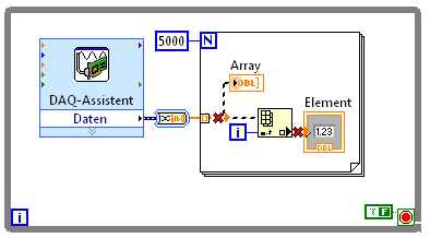

02.12.2010, 21:38
JackBlack Offline
Beiträge: 33
Registriert seit: Sep 2010
Studenten Version 8.5 und LV2009
de_en
74xxx
Hallo zusammen
Erstmal fettes Danke für die sehr schnelle Antwort
Bei der Einzelwertverabreitung von Arrays wird er Wert innerhalb der Schleife richtig angezeigt, außerhalb der Schleife
wird nur nach jedem Durchlauf von einem Schleifenzyklus ein Wert angezeigt und nicht alle.
Wie bekommen wir die ausgelesenen Einzelwert die innerhalb der Schleife sind nach außen?
Wenn wir einen Tunnel verwenden müssen wir die zu zählenden Schleifen auf den Wert Samples stellen (in unserem Beispiel 5000) wenn wir eine
Auto-Indizierung verwenden bekommen wir eine Datentyp Unverträglichkeit
siehe Bild im Anhang
Woran liegt das?
MfG JackBlack
