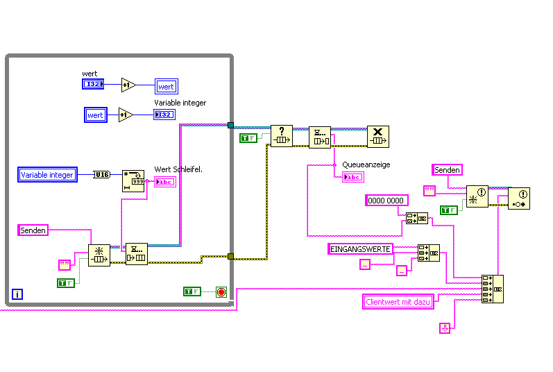

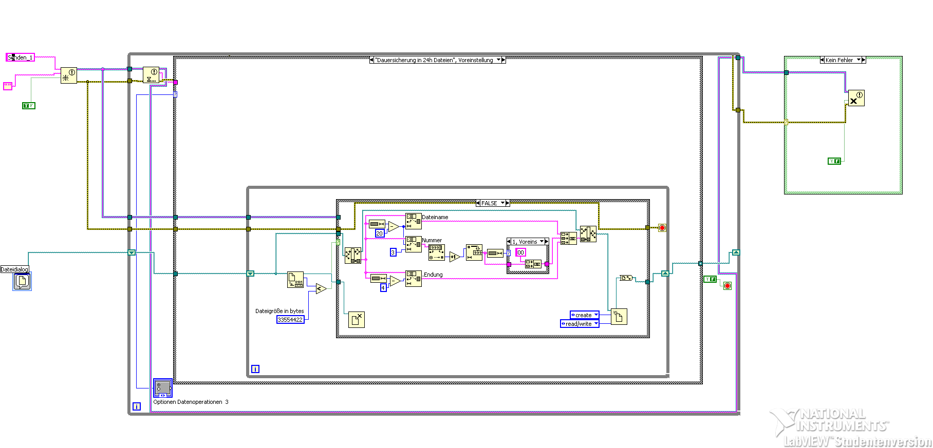

Hallo Leute....
was lange wärt.... ich hatte ja versprochen, dass ich nochmal wenigstens nen Screen poste.
Brauchte halt bissel länger, da ich noch sooo viel anderes in das Gesamtkonzept meiner
Bachelorarbeit bringen musste. Trotzdem wenigstens die leicht für das Forum abgeänderten Screens.
Zur Erklärung: Messwerte zweier identischer Geräte werden via Visa eingelesen und formatiert. Danach wird
der Messwertstring mit einem anderen String ( den ich mit einem UDP Client von einem Server hole) verknüpft. Nachdem
dieser Schritt durchlaufen wurde, wird der nun zusammengestellte String einem Melder übergeben.
Mit dessen Hilfe wird der Wert :
1. falls gewünscht in eine Datei geschrieben die nach ca 1. Tag geschlossen wird (realisiert über die Größe)
2. Gleichzeitig ständig an einen UDP Rechner gesendet.
Bisher läuft alles sehr stabil und ich danke damit ALLEN die mich so tatkräftig hier unterstützt haben.
Version hier 8.6
02.03.2011, 22:07
Beitrag #19
RE: Messwerte in eine Datei lesen
Interessante While-Schleifen-Konstrukte...
Einmal direkt ein True am Stop angeschlossen, die While-Schleife läuft also nur 1x (das mag bei einem FGV seine Berechtigung haben, aber in deinem Screenshot erkenne ich die nicht).
Und zweimal Whileschleifen mit einem False als Stop-Bedingung, die stoppen also "nie". Hmm
02.03.2011, 23:03 (Dieser Beitrag wurde zuletzt bearbeitet: 02.03.2011 23:15 von tierchen.)
Beitrag #20
tierchen Offline
Beiträge: 21
Registriert seit: Nov 2010
56075
Hallo Jens
sorry ist ein bissel bloed das ich nicht alles posten kann.
Um die eine Whileschleife (die die an das True angeschlossen ist (Bild 1) läuft außen herum die Messwertschleife verknüpft mit einer Eventstuktur. Also wieder einmal eine Schleife innerhalb der Schleife. Diese sollte eigentlich einen Zähler darstellen der für das Sendeprotokoll gefordert war. Was sicher intelligenter an
der Stelle gewesen wäre, wäre direkt die Zählbedingung der Schleife zu nehmen. Die stellt ja in sich schon einen Zähler dar. Da bin ich heute mit der
Nase drauf gestoßen worden.
*seuftz*
Ich überarbeite das ganze dann wohl besser noch einmal ..... hoffe die Zeit reicht noch Smile.
Wobei die in Datei routine HAT schon einmal gestoppt. Nicht wie er hier dargestellt ist.... halt weil keine Meldung durch kam. Das könnte aber auch ein anderer Effekt gewesen sein.
Danke für alle Kritik.
LG tierchen
