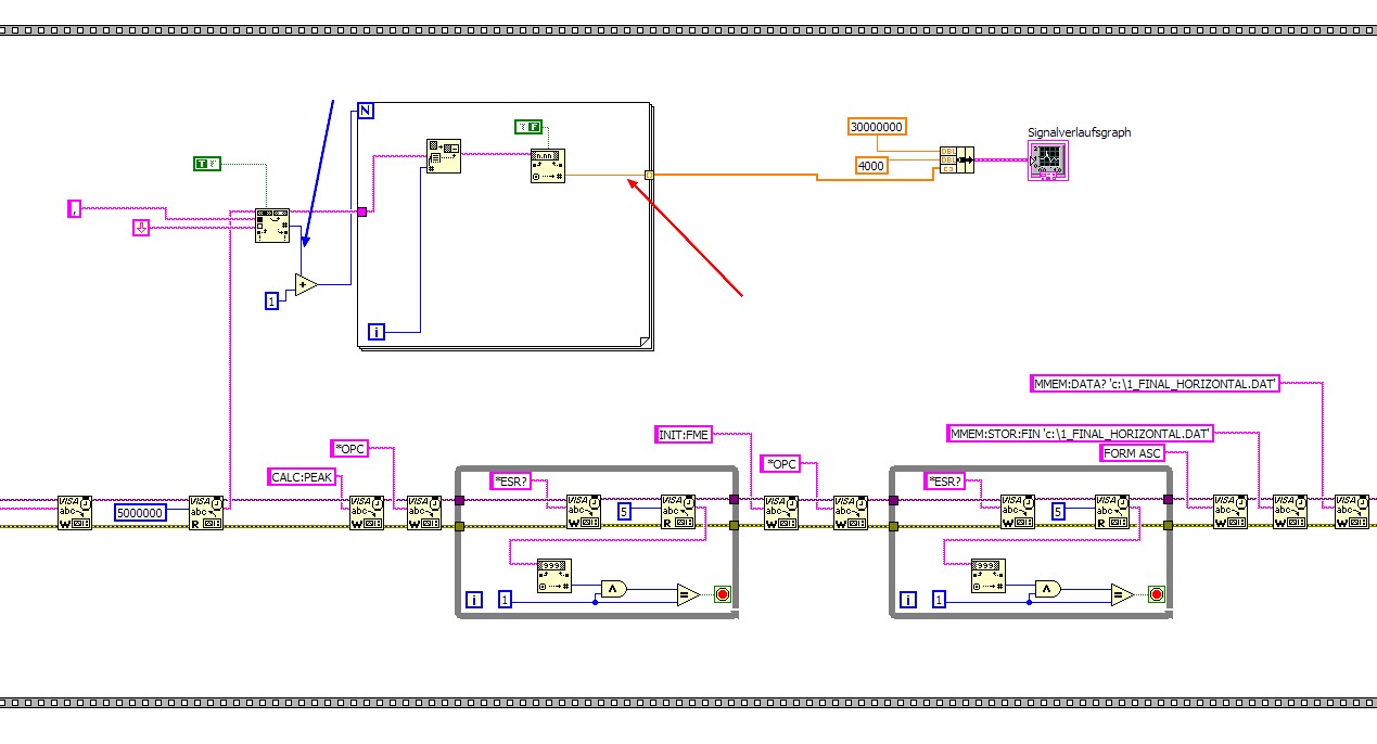

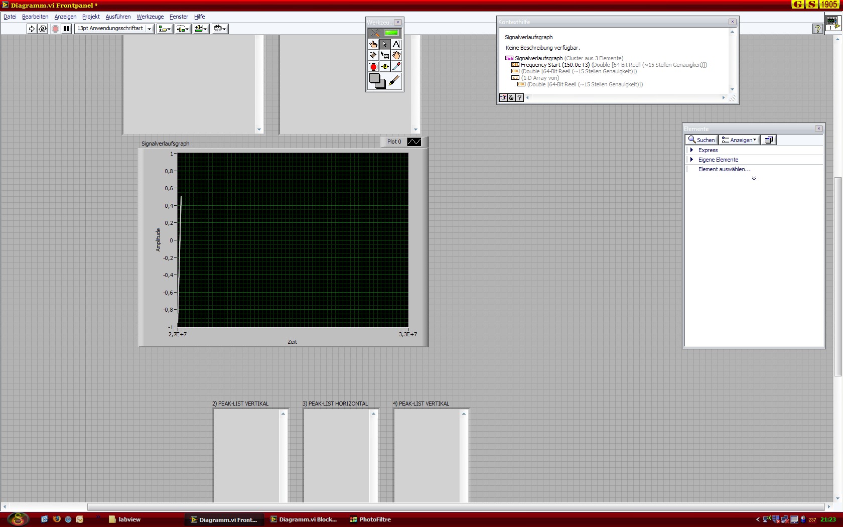

Also ich hab mal die Bilder und das Programm angehängt. Hab das alles soweit ein bisschen aufwendig formatieren müssen, da ich ja die werte als string erhalte und die mit kommatas getrennt sind. Die Zeilen werden ermittelt, um die Werte dann je nach anzahl in die forschleife zu schreiben und dann als y-array mit x0 und dx gebündelt und ausgegeben.
Aber es wird der Graph nicht angezeigt. Je nach dem, wie ich messe, ändert sich mal die x-achsenformatierung oder ein teilgraph wird erstellt. oder es wird ein strich wie im bild zu sehen dargestellt.
also ich hab mal die Messung gemacht für 30Mhz bis 40Mhz. Also sind das ja 10Mhz, die er zu messen hat. Das ergibt also 2500 Messwerte (10MHz/4kHz)! Diese 2500 Werte werden auch richtig berechnet am blauen Pfeil (geprüft)!Diese Verlauf wird auch angezeigt. Die Peak-Werte kommen alle am roten Pfeil nach und nach mit zweistelliger Genauigkeit an und werden in den Array gepackt!
Wenn ich aber den gesamten Bereich Messen will, also von 30MHz bis 230 MHz, dann wird nichts angezeigt. Dies wären ja ein Messbereich von 200 MHz was 50000 Messwerte entsprechen.
Was mach ich falsch?? Kann der Graph so viele Werte nicht darstellen?? Oder muss ich irgendwie noch was machen keine Ahnung....
Bin für jede Hilfe oder Tip dankbar...
Danke im Voraus...

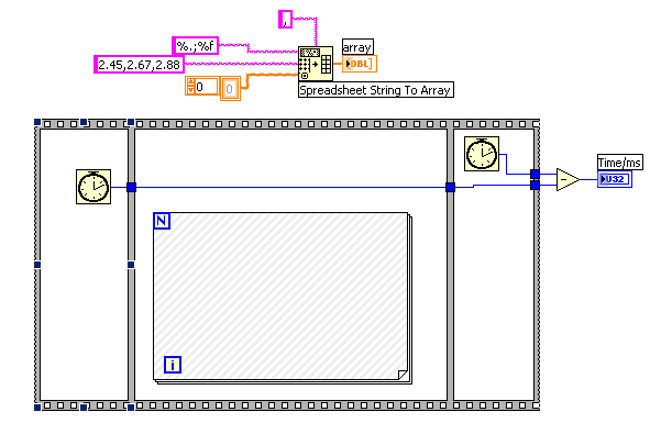

Zwei Werte mit Wertebereich als x und gemessene Werte als y ?
:hmmOb genau diese Schleife 2 Minuten braucht? Ich weiss nicht. Könntest du aber testen. s. hierzu den Screenshot, unterer Teil.
Außerdem würde ich die Wandlung anders machen. s. hierzu den Screenshot, oberer Teil.

Das sind ja wieder Fragen... Kann ich nicht sagen, da ich nicht deine Hardware und deine Daten-Strings kenne. Ich habe auch keine Lust, dein Super-Breit-VI in allen Details zu überprüfen und zu scrollen (auch wenn ich schon wesentlich unübersichtliches gesehen habe). Tipp: SubVIs verwenden!
Aber ich habe dir in meinem letzten Screenshot eine Möglichkeit gezeigt, wie du Teile des Sourcecodes auf (ungefähre) Durchlaufzeit testen kannst: Flache Sequenz, vorher und nachher Tick-Count auslesen und Differenz darstellen. Kannst du also selber ausprobieren.

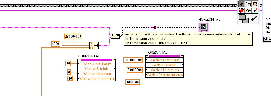

jetzt hab ich mal das problem, die beiden y-werte zusammenzufügen.
Ganz einfache frage, wie verbinde ich nun das:
zu einem Graphen??? da steht irgendwas von dimension 1 vom graphen....hmm..
Ps. der erste werte bereich sieht genauso aus wie der zweite, also auch gebündelt.. usw. und kommt dann beim bündeln an (rosa linie)
Aber wie bekomme ich die zusammen???

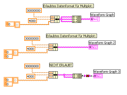

Mit VI-Upload wäre es wohl einfacher gewesen, aber ich denke, ich habs.
Das ist ein NICHT ERLAUBTES Datenformat für einen Multiplot-Waveform-Graphen.
s. Screenshot:
1 & 2 sind erlaubt, aber ein Array of Nr. 3 halt nicht.
