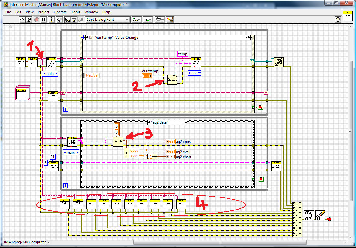

1) Cluster mit allen Queue-Referenzen (so viele wie es parallele Schleifen gibt)
2) Daten in String umwandeln ("temp" ist die Datentypbezeichnung, "eur" ist der Empfänger)
3) Daten aus dem String umwandeln ("aq2 data" ist die Datentypbezeichnung)
4) alle parallelen Schleifen
Den Cluster mit allen Queuereferenzen (siehe Punkt 1) bekommen ALLE parallele Schleifen (Tasks) und können damit jeder-zu-jedem Daten austauschen.
Im zweiten Bild also eine parallele Task. Sie bekommt den Befehl (oder auch Datentypbezeichnung) "temp" setzt die Temperatur und sendet eine Antwort (OK oder nicht OK) an die Main-Task zurück. Das nennt man dann schon Handshake.

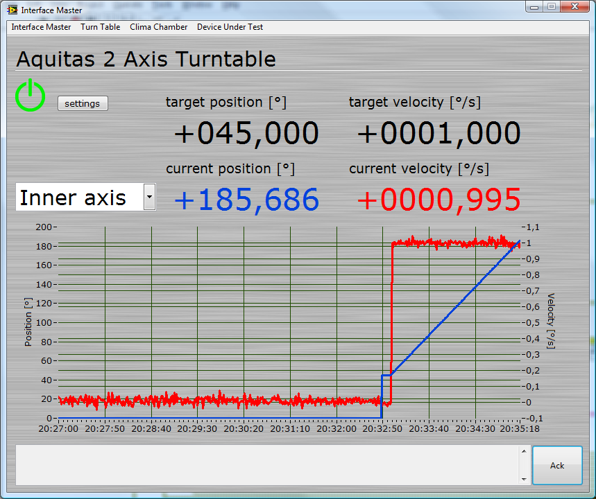

Und ja, damit ihr es glaubt, dass das ganze Funktioniert, noch ein Bild der OberflächeBig Grin
