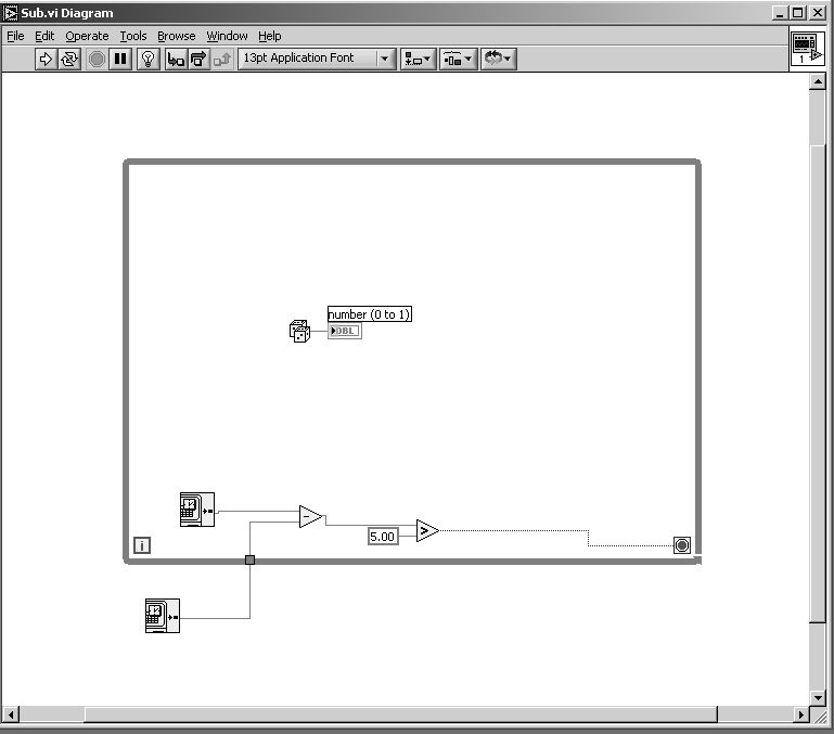

Ich habe hier ein klienes Beispielprogramm:
Im Sub VI wird 5 Sekunden lang eine Random zahl generiert! Nun möchte ich während der Laufzeit des SUB'vis im haupt wie die Random Zahl anzeigen!
Wie ist dies möglich ohne verwendung von globalen Variablen?

Bist du sicher, dass du genau dieses Verhalten brauchst? Du kannst aus dem SubVI die While-Schleife entfernen und diese dafür im HauptVI verwenden. Aus dem SubVI kannst du z.B. ausser der Random Zahl noch einen Flag rausführen - Time Ellapsed oder nicht.
Wenn du also wirklich parallele Ausführung des SubVIs brauchst, dann kannst du die Daten z.B. über eine Queue austauschen.

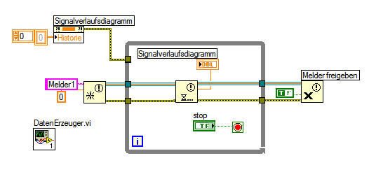

Ich habe keine generellen Bedenken gegen die Verwendung lokaler Veriablen, aber allgemein gilt eben: Das Bessere ist der Feind des Guten. Und hier heißt das: Bei Datenaustausch zwischen 2 parallel laufenden VIs sind Melder oder Queues die bessere Alternative gegenüber globalen Variablen.
Der Hauptgrund ist: Der Meldempfänger (Datenverbraucher) wartet, bis im anderen VI neue Daten erzeugt werden. Damit synchronisieren sich die Erzeuger- und Verbraucherschleife ganz von allein. (Was allerdings einen LV-Anfänger nicht unbedingt daran hindert, in die Verbraucher-Schleife ein überflüssiges Wait einzubauen).
Bei Verwendung globaler Variablen hat man hingegen Synchronisationsprobleme. Man weiß beim wiederholten Lesen nicht, ob es schon ein neuer Wert ist oder noch der alte.
Schau Dir mal dieses VI an

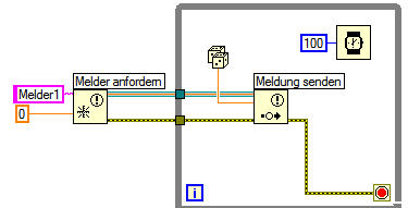

Die VIs sind simpel und schnell nachgezeichnet. Die Frage ist nur, ob es in LV6.1 Melder und Queues schon gibt..
Haupt-VI (Daten-Erzeuger):
Sub-VI (Daten-Verbraucher):
