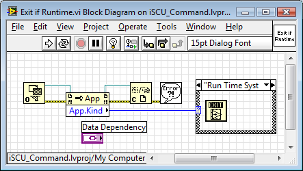

Ich nutze immer das Exit If Runtime VI von MGI und da wird auch Quit LV benutzt. Kann mich eigentlich nicht beschweren, es funktioniert immer ohne irgendwelche Probleme.
Aber klar bei mir wird auf jeden Fall sichergestellt dass alle VIs schon beendet sind und keine Schleife hängt. Erst dann wird das Quit LV aufgerufen.

Ich weiß zwar auch nicht mehr, wer mir irgendwann mal gesagt hat oder woher ich es weiß, dass es das "LV beenden"-VI gibt. Jedenfalls beende ich die Applikation (!) gerade wegen der Sache mit der IDE jetzt immer wie folgt:

Sag mal bitte, klappt es bei dir so wie du gezeigt hast? Denn irgendwann war es ein Bug. Also der Eingang war ignoriert worden (ob True oder False), für das VI hatte es keine Auswirkung.
P.S. bei dem anderen will ich auch nicht zustimmen, denn FP Close sollte(IMHO) genauso funktionieren wie das Window-Kreuz zum Schliessen, ob IDE oder EXE. Und in LV habe ich noch nicht ein offenes BD mit geschlossenem (nicht minimiertem, sondern geschlossenem) FP gesehen.
