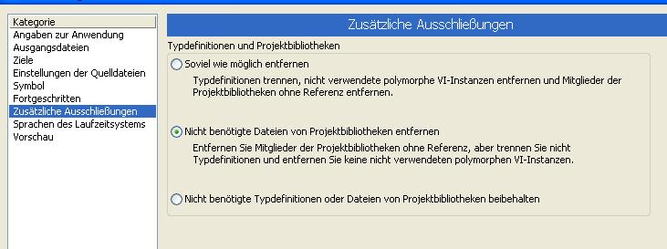

ich möchte mein LV programm nun auf anderen PC´s ausführen. Beim erstellen einer .exe Datei bekomme ich jedoch einen Fehler.
Unter mögliche Ursachen erscheint:
Die Datei existiert bereits im Ziel.
C:\Programme\National Instruments\LabVIEW 8.2\instr.lib\Yokogawa DL850 Series\Public\dir.mnu
Und unter Details erscheint:
Fehler 10 ist bei ABAPI Dist Copy Non-VI Files.vi -> ABAPI Dist Build LLB Image.vi -> ABAPI Copy Files and Apply Settings.vi -> EBEP_Invoke_Build_Engine.vi -> EBUIP_Build_Invoke.vi -> EBUIP_Build_Rule_Editor.vi -> EBUIP_Item_OnDoProperties.vi -> EBUIP_Item_OnDoProperties.vi.ProxyCaller aufgetreten
Mögliche Ursachen:
LabVIEW: Pfad doppelt.
NI-488: Es wird ein asynchrone Operation ausgeführt.
Leider kann ich mit diesen Aussagen nichts anfangen (z.B. weiß ich nicht, was LV hier mit Pfad doppelt meint). Ich habe bereits versucht, die Datei "dir.mnu" zu löschen. Dies hat aber nichts genützt. Das VI arbeitet ohne jegliche Fehler aber beim erstellen einer .exe gibts halt dieses Problem.
Eventuell hat ja jemand von Euch eine Hilfestellung parat.

Habe den möglichen Fehler selbst gefunden:
In den exe Eigenschaften unter Zusätzliche Ausschließungen habe ich den Haken verändert (von Position Oben zu Mitte). Ich weiss zwar nicht, was da jetzt anders ist, aber die nun erstellte exe funktioniert. Ich hoffe doch, dass ich mir dadurch nicht mein VI zerstöre. Falls ich etwas bemerke, melde ich mich nochmal^^
MfG
