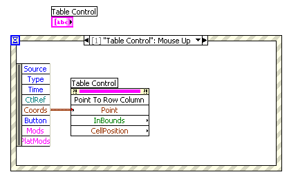

Danke Jens,
das Problem hatte ich auch schon mal.
Da bleibt dann nur der Weg über die Mauskoordinaten, die man ja recht leicht in Array-Indizes umrechnen kann...

Elemente per Mausklick aus Array auswählen
OK, das mit dem Suchen habe ich nicht gelesen, sorry.
Aber, was ich schon immer sage, das ein Array nicht aufs FP zum Anwender gehört.
Für das GUI würde ich das Array in ein Listbox laden, da ist es dann einfacher.
Hallo zusammen - gute Diskussion.
IT sperrt alles - ist ja auch o.k., nur eben hinderlich. Wenn ich es darauf anlege, bekomme ich das auch - aber ich möchte erstmal noch kein böses Blut ;D
Da haben wir doch wieder den nächsten Verbesserungsvorschlag für LV. Ich verstehe nicht, warum diese Rückmeldung so schön einzeln aufgedröselt zurückkommt (Text) - hierzu braucht doch auch LV den Index, da kann man doch dieses auch mit herausgeben oder noch besser eine Referenz auf das Element / Array davon bei Markierung.
Diese Listbox...mit der komme ich garnicht klar. Da muss ich mnich erst einlesen, wie ich die Texte überhaupt hineinbekomme...
@RoLe: Wie kommst Du zu der Haltung, Arrays haben auf dem FP nichts zu suchen - mit einem Argument als Motivationshilfe rege ich mich nicht weiter über das Array auf und lenrne mit der Listbox umzugehen...Big Grin
@All: wie bekommen wir die "Selection Start" zum Laufen? Eigentlich sollte dies doch in der Tat (vom Namen her) am nähesten kommen?
' schrieb:Da haben wir doch wieder den nächsten Verbesserungsvorschlag für LV. Ich verstehe nicht, warum diese Rückmeldung so schön einzeln aufgedröselt zurückkommt (Text) - hierzu braucht doch auch LV den Index, da kann man doch dieses auch mit herausgeben oder noch besser eine Referenz auf das Element / Array davon bei Markierung.
Dann ran an die Buletten:
http://forums.ni.com/t5/LabVIEW-Idea-Excha...-p/LabVIEWideas
Oder wünsche dir, dass es auch für Arrays die folgende Methode gibt:
' schrieb:Diese Listbox...mit der komme ich garnicht klar. Da muss ich mnich erst einlesen, wie ich die Texte überhaupt hineinbekomme...
PropertyNode ItemNames[], fertig...
' schrieb:@RoLe: Wie kommst Du zu der Haltung, Arrays haben auf dem FP nichts zu suchen - mit einem Argument als Motivationshilfe rege ich mich nicht weiter über das Array auf und lenrne mit der Listbox umzugehen...Big Grin
Ja und nein, gewisse Unzulänglichkeiten bei Arrays umgehe ich auch immer mit einigen Klimmzügen. Bsp.: Array mit Scrollbar sichtbar, weil die Liste zu lang ist. Schön und gut, aber ich gar nicht haben, dass der User ein zusätzliches Element hinzufügt. Aber wenn der Scrollbar sichtbar ist, dann kann der User im Array zum "ersten leeren" Element hinscrollen und da was eingeben. Genauso muss ich in diesem Fall das Kontextmenü des Array disablen, da sind ja so Optionen wie Element löschen etc. drin.
Meine Meinung hierzu: Es gibt Anwendungen, da ist eine Listbox die Lösung, aber deswegen werde ich Arrays nicht von meinen FPs verbannen.
' schrieb:@All: wie bekommen wir die "Selection Start" zum Laufen? Eigentlich sollte dies doch in der Tat (vom Namen her) am nähesten kommen?
Das müsste eine Option im (Rechtsklick)-Kontextmenü des Array sein. Das dient eigentlich dazu, einen Abschnitt des Array zu markieren, damit man diesen Abschnitt dann manipulieren (z.B. löschen) kann. Das hat noch nichts mit Mausklick zu tun.
