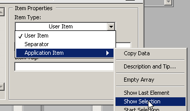

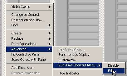

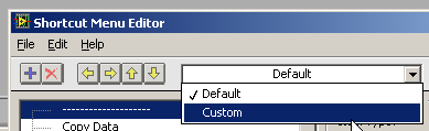

Hallo, Leute,
jetzt muss ich aber viel zitieren.
Also:
' schrieb:hier habe ich mal deine VI meinen Bedürfnissen angepasst. Ich habe nur noch ein kleines Problem. Beim Auswählen der Variablen werden die ausgewählten Felder nicht markiert. Hast du da eine Idee?
@Joe: Das hatte ich doch erwähnt, das machst aktivierst du über das Runtime-Kontext-Menü (rechte Maustaste z.B. im Scrollbalken). In meinem Bsp hab ich das Menü noch verkürzt, geht so:
' schrieb:Warum versuchst du's nicht wenigstens mal mit ner Multicolumn Listbox? Da ist die Markierung von Elementen schon "eingebaut", ansonsten ist die Funktionalität recht ähnlich, d.h. du kannst auch Zeilen, Spalten oder Zellen auswählen (0-mehrere...).
@Achim: Mglw. bei vielen Werten einfach zu langsam?
' schrieb:Jens hat hier schon mal ein Beispiel gepostet (das im Anhang), das genau das durch einfaches Klicken möglich macht.
@Markus: Ach ja, das hatte ich auch mal gemacht. Das lässt sich sicher auch auf Markieren mehrerer Werte erweitern.
Und zu deiner Frage: was machst du da? Schau es dir im Highlight-Modus an, dann verstehst du es sicher. Wieder nur geschickte Ermittling des Array-Element-Index, auf dem die Maustaste gedrückt und dann wieder losgelassen wird. Nicht mehr und nicht weniger.
MfG, Jens
