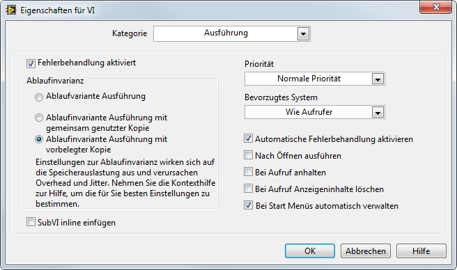

An dem hohen Memoryverbrauch des SubVIs bin vielleicht ich schuld. Es waren ja ursprünglich zwei VIs, ich hatte das Beipiel auf ein einziges reantrantes VI umgestellt, und dabei diese von den drei Optionen gewählt:
Dabei ist es geblieben. Mit einer anderen Option, so vermute ich, würden wahrscheinlich weniger Kopien geladen.

Die Einstellung "gemeinsam genutzte Kopien" bringt hierbei auch nur abhängig von den Umständen etwas. Hier im Speziellen wird der erste Klon noch benötigt wenn der zweite angefordert wird. Ich denke für die meisten Anwendungsfälle ist es total uninteressant welche Option man gewählt hat. Nur in den Grenzfällen wird man die Wahl zwischen potentiell besserem Aufrufjitter bzw. Speicherverbrauch überhaupt merken. Von hohem Speicherverbrauch würde ich da auch eher weniger reden, da man es doch ausser dieser Option sowieso garnicht beeinflussen kann. Zu welchem Zeitpunkt er dann Klone wiederverwendet bzw. nicht ist dann auch nicht so einfach zu überblicken, da weder dokumentiert noch diskutiert.
