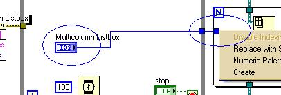

' schrieb:2) Seba, ich hab versucht dein VI nachzubasteln und ich hänge am...ratet mal...propertynod (Mehrspaltiges Listenfeld) ^^.. ich hab zuerst ein 1D Array-I32 auf dem FP erstellt. Dann Rechtsklick drauf im BD--->propertynod--->number of columns.... jetz is fertigBig Grin....kein "objektname", kein "Spaltentitel"
Wie bastelt man das?
Musst du nicht zusammenbasteln, nur das richtige Element auswählen: (EDIT: GerdW war schneller)

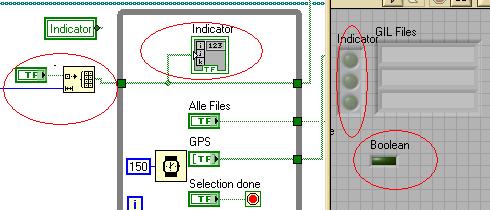

es geht nicht darum, wie ich eine lokale Variable erzeuge, sondern darum dass sich nix Verbinden lässt, was für mich nach 100 mal probieren endlich mal Sinn gibt... Ich passe mit Init Array die Anzahl der Booleans an die Anzahl der GILfiles an...am InitArray Ausgang krig ich einen Indicator...
Aber ich will kein indicator, sondern, ich will doch damit Controllen ^^....

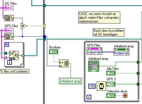

Hallo Lecojon,
guckst du im Anhang.
Ist doch ganz einfachSmile
Lv85_img
Edit:
"Aber ich will kein indicator, sondern, ich will doch damit Controllen"
Wie sagte Jens: "Rechtsklick...". Also auf den Indicator rechtsklicken: Change to Control! InitArray jetzt mit der lokalen Variablen (die per Rechtsklick auf Write gestellt wurde) verbinden...
Zu meinem Beispiel: Wenn du diese Lösung statt der empfohlenen MultiColumnListbox wählst, solltest du nur bei einem Array den Scrollbalken anzeigen lassen - mit diesem werden dann alle anderen Arrays "gesteuert". Außerdem würde ich auf jeden Fall die Indexanzeige ausblenden...

Ich hab ne gute Variante zu PC wegschmeissen gefunden (Omas die Tasche klauen und dann rennen was das Zeug hält, da powert man sich gut aus!Big Grin...ne Scherz) jetzt hab ichs nochmal gewagt...auf die Idee aus nem indicator n Controler zu machen wär ich nie gekommen, weils keinen Sinn für mich gemacht hat...und diese 2 index Values einfach so zu Verbinden...auch ok ...viel zu einfach....
Egtl müssten die Scroller jetzt wunderbar funktionieren...tun sie nur halb...der Scroller von den Booleans lässt sich nicht bewegen...das ist schonmal gut, aber wenn ich den Scroller von GPSFiles bedien, bewegt sich bei den Booleans der Scroller nicht mit....ein geheinmnisvoller Klick? Ich habs so wie du gemacht, Gerd...guck Bild...*ich weiß nciht*
Und zu Sebas Variante fehlt mir ne Kleinigkeit....da gibts n Unterschied...wie krieg ich mein blau markiertes so wie in Sebas Variante in rot markiert? Also indicator is Klar....Wahrscheinlich wieder ein kleiner Klick...und sagt nicht schon wieder "Rechtsklick" Tongue

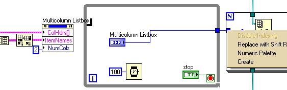

' schrieb:Und zu Sebas Variante fehlt mir ne Kleinigkeit...und sagt nicht schon wieder "Rechtsklick" Tongue
... doch... Rechtsklick... guck:
