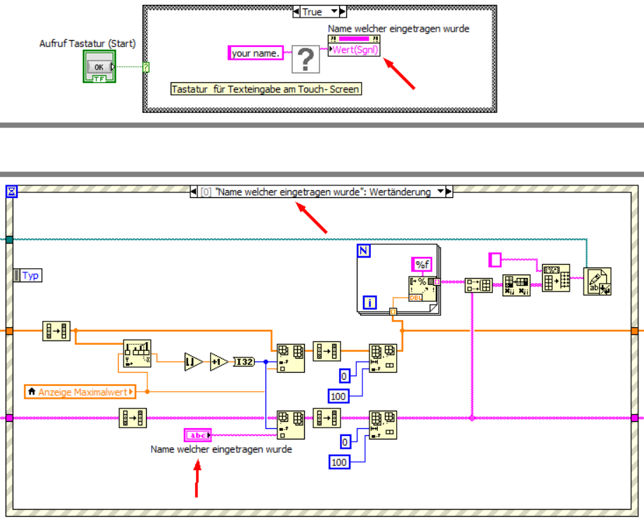

Ich möchte eigentlich nur mit dem OK von der Tastatur (subVI) die Ergebnisse in den Highscore (Haupt VI) schreiben.
So wie es momentan ist beende ich mit dem OK die Tastatur und muss dann in meinem Hupt-VI auf "speichern" um die Ergebnisse in den Highscore zu schreiben.
Viele Grüße
bolze

Hallo bolze,
Zitat:Ich möchte eigentlich nur mit dem OK von der Tastatur (subVI) die Ergebnisse in den Highscore (Haupt VI) schreiben.
Dann solltest du ein Event haben, welches auf ein Eingabe eben dieses Namens reagiert. Sowas z.B.:

Dankeschön das funktioniert fast optimal.
Ein Problem, dass ich jetzt noch habe ist dass beim ersten mal "Speichern" nur der Wert in den Highscore geschrieben wird (--> Arrayanzeige wo der Name stehen sollte, ist leer). Wenn man ein zweites mal Name + Wert speichert wird beides eingetragen. Ab dem 2. mal speichern funktioniert es immer.
Als es das seperate speichern noch gab, habe ich mit diesem auch den Schleppzeiger, Anzeige Maximalwert usw. wieder auf 0 gesetzt. Kann man das auch irgendwie über das erzeugte Event machen?
(momentan habe ich dort einen Reset- Schalter dran (Dieser sollte weg).

Hallo bolze,
Zitat:Ein Problem, dass ich jetzt noch habe ist dass beim ersten mal "Speichern" nur der Wert in den Highscore geschrieben wird (--> Arrayanzeige wo der Name stehen sollte, ist leer).
Wie wäre es mit etwas einfachem Debugging?
Wie ist der Wert der lokalen Variable von "Anzeige Maximalwert" im ersten Aufruf dieses Eventcases?
Ich vermute, er ist Null. Falls ja: warum?
Andere Vermutung: in welchem Index werden die Werte in den Highscore-Arrays eingetragen?
Solche Vermutungen überprüft man per Debugging…
Zitat:Als es das seperate speichern noch gab, habe ich mit diesem auch den Schleppzeiger, Anzeige Maximalwert usw. wieder auf 0 gesetzt. Kann man das auch irgendwie über das erzeugte Event machen? (momentan habe ich dort einen Reset- Schalter dran (Dieser sollte weg).
Pauschale Anwort: Ja.
Setze doch deine Reset-Bedingung in der Schleife…
