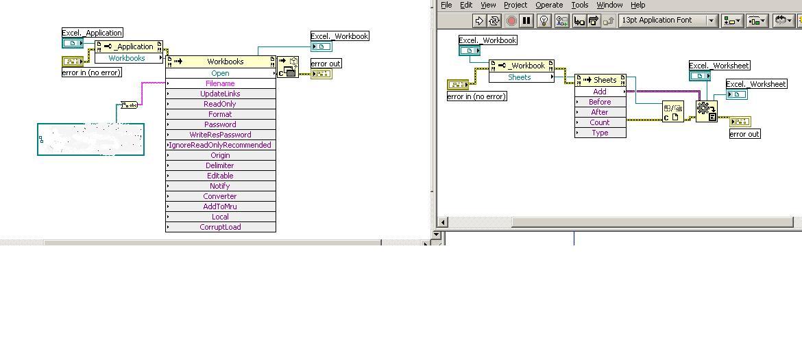

Also das funktioniert soweit, er öffnet mir jetzt ohne Probleme mein gewünschtes Excelfile. Allerdings schreibt er mir meine Werte NICHT in meine Vorlage, sondern erstellt immer eine neue Tabelle.
Problem: Ich weiß nicht, wie ich in "OpenSheet" die InvokeNode umstellen soll, damit er nicht "add" macht und eine neue Tabelle umstellt, sondern mir die Daten nur umwandelt, damit die Messwerte in meine gewünschte Tabelle geschrieben werden.
Ich weis, SeBa meinte ich brauche "OpenSheet" nicht mehr, nur weis ich dann nicht wie ich dann auf den Ausgang "Excel._Worksheet" komme, damit ich in meine "CellValue" schreiben kann.
Anbei als Bild der Teil, wos mich ärgertSad
mfg pat

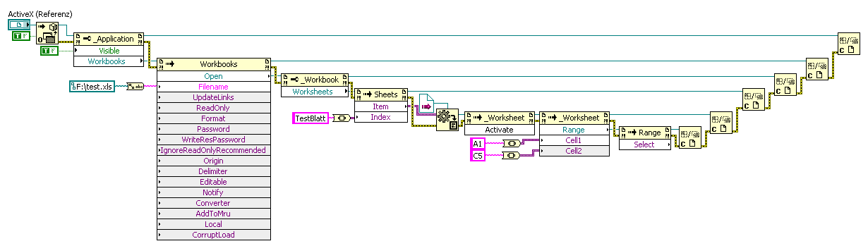

Beispiel:
open XL > open specific Workbook > get specific Worksheet Ref > activate Worksheet > select Range

Ja so ähnlich hatte ich das auch schon ausprobiert. Aber wenn ich in der "InvokeNode Sheet" von Add auf Item umstelle und an den Index ne String-Konstante ranmache, bekomme ich immer den Fehler "Fehlerhafter Index"
Zwar wird Excel geöffnet, dann sogar das gewünschte File, aber meine Messdaten werden nicht mehr in die Tabelle geschrieben. Ich weis langsam nicht mehr was ich noch probieren sollSad

' schrieb:... an den Index ne String-Konstante ranmache, bekomme ich immer den Fehler "Fehlerhafter Index" ...
... was steht in der String-Konstanten? Tabellenblattname oder eine Nummer?
' schrieb:... Ich weis langsam nicht mehr was ich noch probieren soll ...
-> Excelfile + VI hochladen.

Der Index muss ein existierender Tabellenblattname / Index sein.
Gibt es in deiner Vorlage ein Tabellenblatt "Test"?
Habs bei mir probiert und es klappt ohne zu murren...

Es geht tatsächlich, dass ich den Index nach der Tabelle benennen muss wusste ich leider nicht (da haben auch n paar Stunden googlen nix geholfen).
Vielen Dank für die Hilfe.
