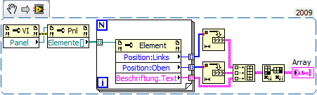

Hat jemand von euch eine Möglichkeit wie ich bei ca 400 Frontpanelelementen:
Name, Position, MIN/MAX-Bereich der Skala
auslesen kann? Ich möchte alles in ein Cluster und dann in eine Exceltabelle schreiben.
Das mit Excel funktioniert, ich brauche nur noch mein Cluster bzw. meine Liste. Komme aber auf keinen grünen Zweig wie ich die Eigenschaftsknoten zyklisch in z.B. ein Schieberegister schreiben kann.
Gruß André

Beitrag #26
RE: Elemente auf Frontpanel zur Laufzeit verschieben
Dann schau mal hier:
http://www.labviewforum.de/Thread-Sprach...#pid170632

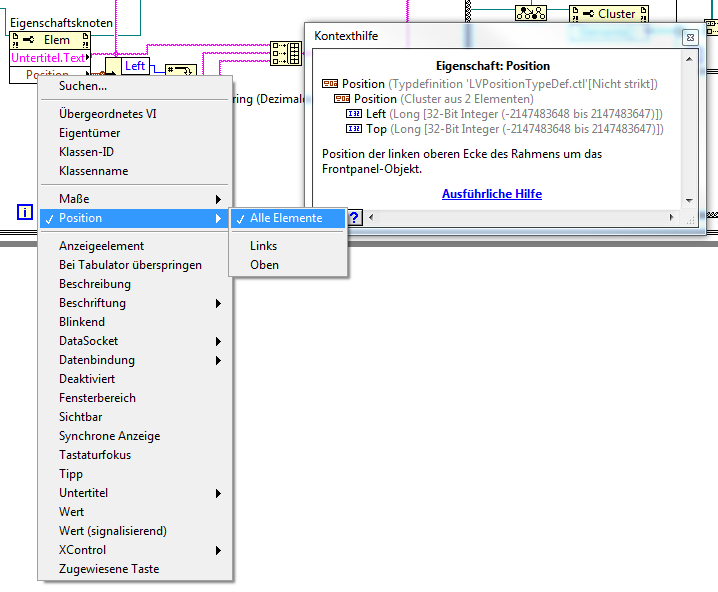

du solltest vielleicht mal klären, welches "Links"/"Oben" du da abfragst…

Hallo Gerd,
ich komme nicht auf die LösungBlink. Ich habe die Eigenschaft ausgewählt wie anbei auf dem Screenshot zu sehen. Ich möchte die linke, obere Positionen des Elementrahmens speichern.
Gruß André

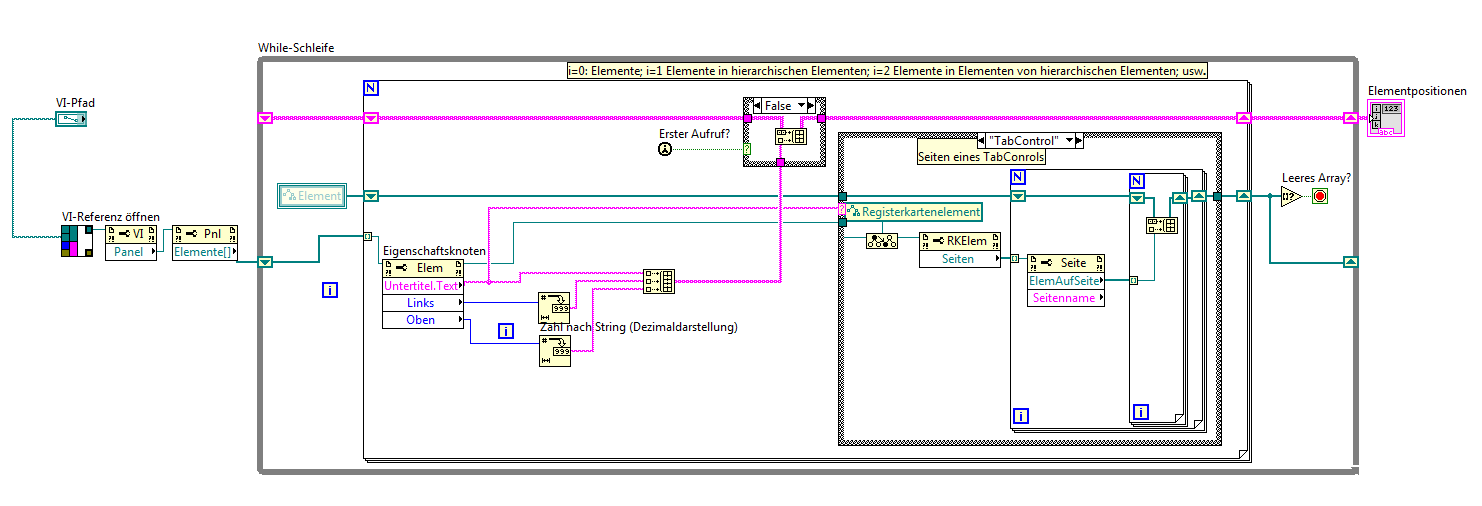

Hallo André,
das hier funktioniert bei mir:
Wenn bei dir nicht die erwarteten Ergebnisse heruaskommen, solltest du auch auf RaceConditions achten…
