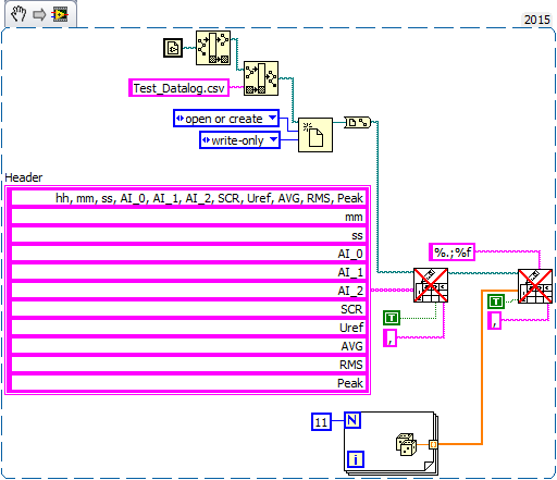

Bezüglich der "Bundly by Name" Sache. Mh, hab's kapiert. Verzeihung, wenn ich mich ungenau ausdrücke, weil ich mir die offizielle Terminologie noch nicht so ganz erschlossen habe.
    Datalogging mit "Write to Spreadsheet" in einer .csv-Datei
So, ich möchte Daten in einer .csv-Datei loggen. Leider klappt es nicht, die verschiedenen Daten auf die Spalten der .csv-Datei aufzuteilen. Eigentlich sollte dies per Komma geschehen.
Bei jeder Iteration in die nächste Reihe rücken funktioniert, leider wird immer nur die erste Spalte gefüllt. Ahrg1 Sollte doch nicht so schwer sein...

Jede Messgröße ist in Waveformformat gespeichert mit dem Komponenten t0, dt und Y, wobei Y ein Array mit einem Sample(DBL) ist.

Hallo m.,
Grundlagen der Windows-Nutzung:
Das CSV-Format wurde für Computer entworfen, die mit englischen Zahlenformaten arbeiten: Punkt als Dezimaltrennzeichen. (CSV = "comma seperated values"!)
Da ist es nicht besonders clever, sowohl innerhalb von Zahlen als auch als Trennzeichen zwischen Zahlen ein Komma zu verwenden.
Von mit präferierte Lösung: In Windows -> Regionaleinstellung englische Zahlenformate einstellen (Punkt als Dezimaltrennzeichen, Komma als Tausendertrennzeichen). Grund: Jedes externe Messgerät arbeitet mit diesem Zahlenformat!
Andere Lösungen:
- In LabVIEW die Zahlen mit einem Punkt als Dezimaltrennzeichen formatieren ("%.;")
- Ein anderes Trennzeichen für die csv-Dateien verwenden, üblich sind auch TAB oder ;

Hallo m.,
Zitat:Zweiteres kannst du in meinem kleinen TestVI anschauen. Funktioniert leider beides nicht.
Da sind ja auch ein paar Bugs drin:
(Nicht wundern über die roten Kreuze, hab gerade LV2015 installiert…)
- Wenn du dein "Header"-Array größer machst wie im bild, dann siehst du auch die doppelten Einträge. Müssen die sein?
- Wenn du ein String-Array an WriteSpreadsheetFile anschließt, dann ist ein Formatstring wie "%.;%f" Blödsinn. String kennen nur "%s"…
- Wenn du Zahlen speichern willst, musst du sie nicht zwingend "händisch" in Strings umwandeln, siehe Bild.
- Wenn du schon Zahlen nach String umwandelst, wieso hängst du dann an jede noch ein Komma dran? Und gibst dann zusätzlich beim WriteSpreadsheetFile nochmal das Komma an, was dort dann nochmal zwischen jedes Stringelement eingefügt wird!? Einmal reicht doch völlig aus!

Ups, ja das Header-Array ist ausversehen vermurkst.
Formatstring "%.;%f" brauche ich also nur, wenn ich Zahlen (z.B: DBL) über FormatValue in Strings verwandeln möchte. Wollte als Dezimales Trennzeichen den Punkt einführen, damit ich Komma als Delimiter benutzen kann. Leider hatte ich ein gewisses Verständnisproblem, was dieser Delimiter denn macht oder ist.
Ziel:
Ich möchte einen Wert je Spalte haben (Anzahl: 11 Werte), im Header sind diese benannt, später in der Schleife (N müsste 11 statt 10 sein), werden die Werte dann im Test-VI zufällig generiert und geloggt.
Versuchte Umsetzung:
Ich dachte der Delimiter(\t)-Input des WriteSpreadsheetFile (in meinem Falle String: ",") gibt an, bei welchem Stringsymbol ich in die nächste Spalte springe. Deshalb habe ich mein 1D-String-Array so aufgebaut, dass alle Messwerte mit einem Komma abgetrennt bei Index 0 im 1D-String-Array liegen.
LabviewHelp:
Zitat:delimiter is the character or string of characters to use to separate fields in the spreadsheet file. For example, a value of , (comma) specifies a single comma as the delimiter. The default is \t, which specifies a single tab character as the delimiter.
Wenn ich Daten ins 1D-String-Array beim nächsthöheren Index einfüge, landen diese durch WriteSpreadsheetFile ja in der nächsten Zeile.
Wie schreibe ich Daten in verschiedene Spalten einer .csv-Datei mithilfe von WriteSpreadsheetFile?

1. Check, Alle Spaltenbezeichnungen sind im ersten Index des 1D-String-Array für den Header. Wie im Bild im Link sind alle Bezeichnungen durch Kommas getrennt.
2. Check Jedes Datenpaket (für jede Zeile) besteht aus einem String. Jeder Wert ist mit einem Komma vom nächsten getrennt.
3. Check Dieser String wird zu einem 1D-String-Array umgewandelt. Der String liegt beim ersten Index, der Rest ist leer.
4. Check ... mag trotzdem nicht funktionieren. Sad

Hab die CSV-Datei mal mit OpenOffice geöffnet. Voilà, alles wie gewollt. Sad
Nur in Excel werden die Kommas in der CSV-Datei ignoriert und alles in eine Spalte gepackt.

Hallo m.,
Excel hat da gewisse Grundeinstellungen:
- wenn ich mit csv-Dateien arbeite, verwende ich das Semikolon als Trennzeichen. Damit hat Excel nie Probleme: dies entspricht dem, was Excel bei "Speichern als…" mit der Vorgabe "CSV, trennzeichengetrennt" erzeugt!
- wenn ich mit txt-Dateien arbeite, verwende ich das TAB als Trennzeichen. Damit hat Excel nie Probleme: dies entspricht dem, was Excel bei "Speichern als" als "TXT-Datei" erzeugt…
