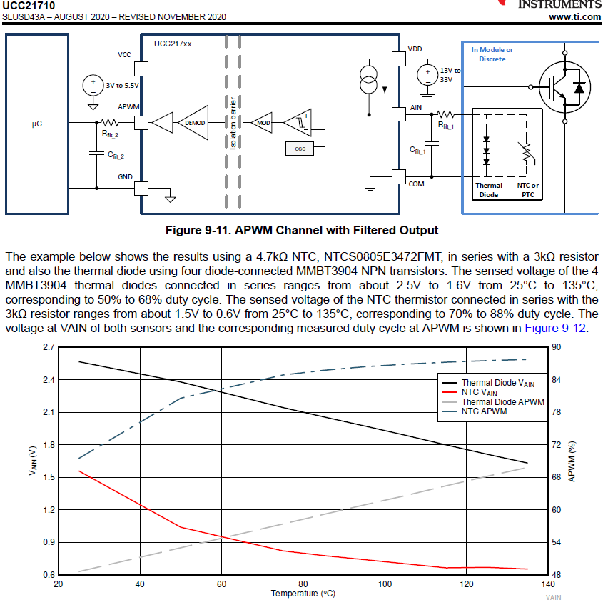

Hallo Lucky.,
Zitat:Ich habe in den 8 Std vor allem versucht zu verstehen, was der PWM Ausgang den liefert. Und so wie ich es verstehe, kann ich anhand der On / Off Zeiten einen Wert berechnen. Aber ich habe mit einem solchen PWM Signal bisher nur von Motorensteuerung gehört, was mir auch einleuchtet. Jedoch wie ich ein PWM Signal in Labview einlese bzw. dies in ein Temperatur Signal konvertiere ich mir völligs suspekt...
Was hast du denn versucht?
Welche Messhardware willst du verwenden?
Hast du dir den PWM mal auf einem Oszilloskop angeschaut?
Lt. deinem Datenblatt läuft der PWM mit 400kHz Grundfrequenz, da benötigst du schon eine schnelle DI-Messkarte: welche Messhardware willst du verwenden? Unterstützt die Messkarte Counter-Messungen? Unterstützt die ScanEngine diese Messhardware?
Wenn du im FPGA die Pulse auszählen willst: einfach auf steigende und fallende Flanken im Digitalsignal warten und jeweils einen Timestamp/Zyklenzähler speichern. PWM ist dann Time_High/(Time_High+Time_Low)…
Und die Umrechnung von PWM-% nach Temperatur ist dann eine lineare Skalierung wie im Datenblatt beschrieben, das sollte eigentlich kein Problem darstellen. (Mathe-Unterricht 4.-7. Klasse!)

Hallo Lucky.,
Zitat:Hardware ist ein C-Modul NI-9215 mit 4-Analogen-Diff-Eingängen +-10V, 100 kS/s pro Kanal simultan
Wenn du den PWM mit dem AI einlesen wolltest, müsstest du die AI gleich im FPGA auslesen und auswerten - die ScanEngine ist dafür zu langsam!
Dummerweise ist das Modul selbst aber zu langsam für deinen 400kHz-PWM: du hast schon mal von den Herren Shannon und Nyquist gehört?
Dann also doch die im Datasheet erwähnte Methode mit dem RC-Filter: du bekommst direkt einen analogen Wert und musst den nur noch per linearer Skalierung umrechnen! (Da es sich jetzt um einen "langsamen" Messwert handelt, kannst du die Spannung auch wieder per ScanEngine auslesen und machst die Umrechnung dann im RT-VI.)

Aber der NTC APWM ist nicht linear. Wie bildest du den am besten in einer Funktion ab?
Folgende Module habe ich ebenfalls zur Verfügung, jedoch wie ich die Datenblätter lese, können die Digital Input Module ein Highsignal erst weit über 5V erkennen. Und das wäre ja falsch oder ist meine Denkweise hier falsch?

Zitat:Aber der NTC APWM ist nicht linear. Wie bildest du den am besten in einer Funktion ab?
Du erstellst dir ein Array of points (aka array of cluster of [x, y]) mit den Stützstellen der NTC-Kennlinie.
Dann nimmst du Interpolate1DArray, um aus einem X-Wert (Spannung) einen Y-Wert (Temperatur) zu interpolieren…
