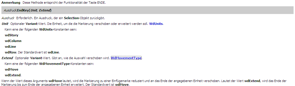

Wie hast Du auf die nachfolgenden Schritte (z.B. was in den Variant gehört - String oder Pfad, oder welche Zahlenkonstanten angeschlossen werden) geschlossen? Was würde es bedeuten, wenn ich an EndKey nicht die 6 und 0 anschliessen würde? Ich habe es mal probiert, aus neugier - der Knoten hat deswegen allerdings nicht mehr funktioniert...

' schrieb:Wie hast Du auf die nachfolgenden Schritte (z.B. was in den Variant gehört - String oder Pfad, oder welche Zahlenkonstanten angeschlossen werden) geschlossen? Was würde es bedeuten, wenn ich an EndKey nicht die 6 und 0 anschliessen würde? Ich habe es mal probiert, aus neugier - der Knoten hat deswegen allerdings nicht mehr funktioniert...
Guckst du in der VBA Hilfe...
Warum der Knoten beim Weglassen der Parameter nicht mehr funktioniert, kann ich auch nicht sagen...
Denn da steht optional für die Parameter...
Aber wenn du weißt, wohin du die Einfügemarke haben willst, dann kannst du es ja auch angeben.
Die anderen Punkte in der Klammer sind mir unklar... Natürlich muss an die Eigenschaft "Filename" ein String von einem Pfad ran... ob du den jetzt als String bekommst, oder als Pfad und diesen dann in einen String umwandelst... ist bloß PrettyCode fürn SubVI-Eingang...
Generell würd ich halt den geforderten Datentyp an den Eingang anschließen... Filename = Pink = String...
