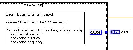

wenn man dein letztes VI mit den Voreinstellungen laufen lässt, dann meldet das "Signalerzeugung über Zeit" für den "Nachlauf" einen Fehler "-20061". Wenn man sich das Blockdiagramm dieses VIs anschaut, denn sieht man:
Das ist doch eine sehr eindeutige Fehlerbeschreibung! Was willst du mehr?
Der Rest ist doch alles in Ordnung. Schau dir an, wie der einzelne Waveform aussieht. Eben dieser wird mehrfach aneinander gehängt...
Hilfreich zum Verständnis ist es auch, wenn man im unteren Graph den Plot auf Punktanzeige umstellst (statt Liniendarstellung). Dann sieht man alle Datenpunkt - und versteht, warum wo welche Rampen angezeigt werden...

Ok jetzt verstehe ich was du meinst scheinbar wurde dort die Nyguist Frequenz verletzt.
