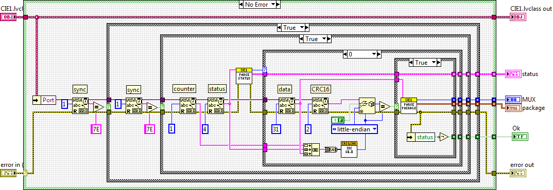

Umso besser, dann musst du Termination Char abschalten und beim VISA Read 1 Byte einstellen.
Hier siehst du ein Beispiel für einen komplexeren binären Parser. Wie du sehen kannst wird überall eine konkrete Zahl für Bytes To Read eingestellt.
