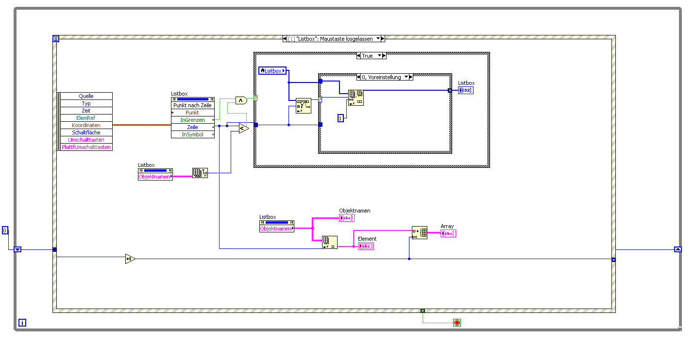

Danke Gerdes und Jens,
mit eure Hilfe konnte ich weiter kommen. Ich kann ja das angeklickte Element in einem Array anzeigen lasssen. Aber wie kann ich erreichen dass, wenn ich zb. 5 Elemente auswähle dass diese, angezeigt werden. Momentan kann ich nur ein element anklicken und anzeigen. ich will aber max 20 auswählen und anzeigen lassen.
Danke im vorraus
Marcy

RE: Elemente per Mausklick aus Array auswählen
Hallo Marcy,
schau dir mal die Rechtsklick-Optionen der Listbox an…
Mich wundert, dass in dem ultralangen Thread niemand die (einspaltige) Tabelle als Lösungsmöglichkeit ins Feld führt. Die Tabelle ist im BD identisch mit einem Array (of Strings), aber im FP hat man bei den Elementen unendlich viel mehr Bedienmöglichkeiten. Es ist ein Klacks, dort N Elemente auszuwählen, um sie woanderes weiter zu verwenden. Ich vermute, der Thread wäre nicht mal ein Zehntel so lang, wenn jemand das gleich vorgeschlagen hätte.

(17.07.2014 11:41 )GerdW schrieb:  Hallo Marcy,
Hallo Gerdes,
du meinst sicherlich auf dem FP das Auswahlmodus ja das hab ich schon eingestellt auf "1 oder mehr objekt" irgendwie klappt das nicht. . Guck dir doch mal was ich geschrieben habe
Hallo Marcy,
warum betreibst du die Listbox als Indicator, wenn dein User dort etwas auswählen soll? Warum nicht als Control?
Die Listbox liefert dir doch schon direkt die aktivierten Elemente, wozu also diese ganze Mimik mit Mauskoordinaten umrechnen etc.?
Ich verstehe nicht, wo das Problem liegt. Das Beispiel aus Beitrag #8 macht genau das, was du willst - zumindest so weit du es uns mitgeteilt hast.
Per Mausklick kannst du 0 bis n Zeilen einer Listbox aktivieren oder deaktivieren. Die Zeilen werden mit einem netten Symbol gekennzeichnet und auch noch als gewählt angezeigt. Und nur diese Zeilen werden dann an ein Array weitergegeben.
@Gerd: Die Mimik mit den Mauskoordinaten kommt aus dem Anhang Beitrag#8, und da wird noch parallel ein Symbol in der Listbox-Zeile gesetzt. Deshalb...
Gruß, Jens.
Hallo Jens,
mein Programm soll dynamisch sein, glaubst du wirklich dass die Initiaalisierung eine gute Idee ist? Da es später noch mehr Einträge hinzugefügt werden.
(15.07.2014 15:39 )jg schrieb:  Hallo Marcy,
wie Gerd empfiehlt, Listbox und alles wird gaaaanz einfach. Dann musst du "nur" das VI aus Beitrag #8 einsetzen.
Für die Initialisierung brauchst du noch Folgendes:
Und dann bist du schon fast fertig.
