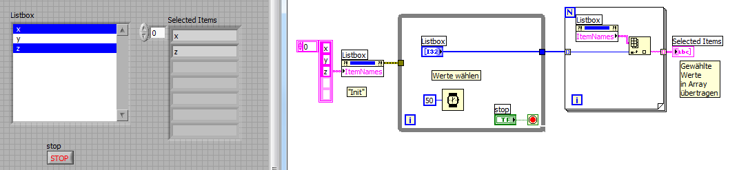

(18.07.2014 10:29 )Marcy schrieb:  Hallo Jens,
mein Programm soll dynamisch sein, glaubst du wirklich dass die Initiaalisierung eine gute Idee ist? Da es später noch mehr Einträge hinzugefügt werden.
Na und?
Wer sagt, dass das Array mit Werten zum Setzen der Eigenschaften eine Konstante sein muss?
Wer sagt, dass man das Setzen der PropertyNode Items nur 1x machen darf?
Es ist alles machbar, man muss es nur Programmieren.

Das Problem ist folgendes: ich muss mit String arbeiten da die Einträge hier verschiedenen Messgrößen sind. Wie lässt sich Zeilen aktivieren? warum entfernst du eigentlich das Element auf der ausgewählten Zeile?
Der For schleife ist nur für die Symbole da? richtig? ich brauche den nicht wenn ich kein Symbole hinzufügen will?
Auf die Antworten würde ich mich freuen Smile
(17.07.2014 15:17 )jg schrieb:  Ich verstehe nicht, wo das Problem liegt. Das Beispiel aus Beitrag #8 macht genau das, was du willst - zumindest so weit du es uns mitgeteilt hast.
Per Mausklick kannst du 0 bis n Zeilen einer Listbox aktivieren oder deaktivieren. Die Zeilen werden mit einem netten Symbol gekennzeichnet und auch noch als gewählt angezeigt. Und nur diese Zeilen werden dann an ein Array weitergegeben.
@Gerd: Die Mimik mit den Mauskoordinaten kommt aus dem Anhang Beitrag#8, und da wird noch parallel ein Symbol in der Listbox-Zeile gesetzt. Deshalb...
Gruß, Jens.

Ja, der ganze Aufwand ist wegen der Markierung der Zeilen mit Symbol drin.
Es gab jetzt schon mehrfach den Hinweis, einfach nur eine Listbox zu nehmen.
Stark vereinfacht könntest du folgendes machen:

Vielen Dank Jens,
du kriegst die voherige markierte Zeile wieder markiert. ich aber nicht wie machst du das?

RE: Elemente per Mausklick aus Array auswählen
Standard Windows Bedienung, Strg Taste gedrückt halten bei der Auswahl und in den Listbox Einstellungen unter Selection Mode "0 or more Items" aktivieren.
