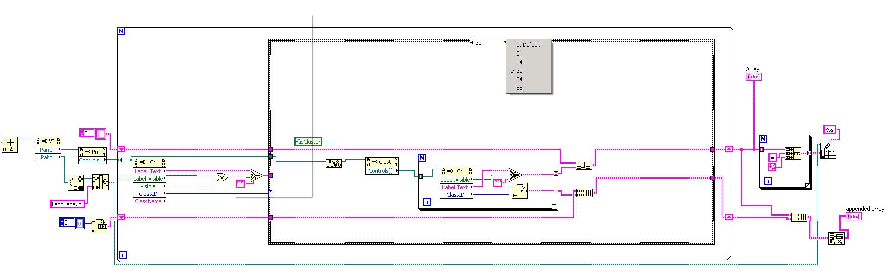

Als blutiger Anfänger habe ich noch einige Schwierigkeiten. Ich habe jetzt das Programm so geändert, dass die Klasse den Case vorgibt, damit ich aus den verschiedenen Controls Werte rauslesen kann, wie z.B. bei einem SystemRing die Strings.
- Ich finde aber über "To more specific class" keine Auswahlmöglichkeit für Ring.
- Bei Boolean find ich keine Option, den Buttontext rauszulesen.
- Ich habe ein paar Clusters auf den Tabs, die aus ein paar Controls bestehen, von denen ich auch gerne die Labels rauslesen würde.
Gibt es eine Möglichkeit diese Werte anzuzeigen?
Beispiel für die Cluster beigefügt. Nur es funktioniert absolut nicht so wie ich es mir vorgestellt hatte. Sad

Lad' mal eine Bsp.-Datei mit Deinen Controls hoch. Ich weiß jetzt nicht genau, was Du meinst (wieso Du boolsche Controls nicht findest,....).

Also ich hoffe, dass du das damit gemeint hast:

Achso, jetzt kapiere ich es. Big Grin Das geht mit der Property "Boolean Text.Text". (Boolean Text -> Text, in Deinem Bsp. die 6. Proberty von unten)

Die Klasse Ring findest du unter
Generic->GObject->Control->Numeric->NamedNumeric->Ring
Und falls dein Boolean verschiedene Strings für verschiedene Zustände verwendet, dann musst du die Property Strings[4] verwenden.
