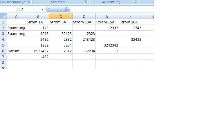

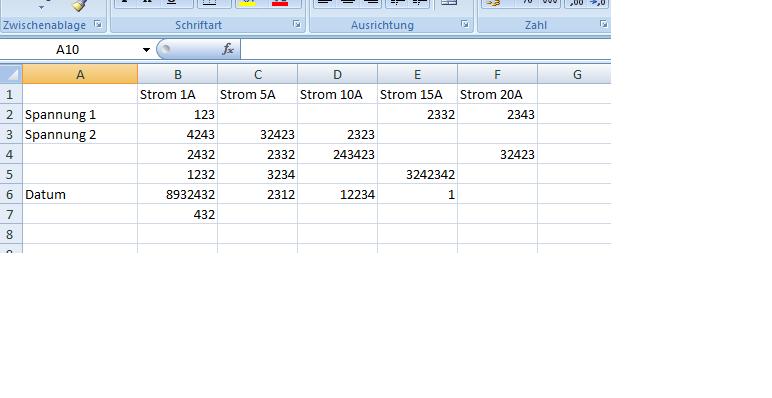

In eine Exceltabelle schreiben
Kann mir jemd. nochmal helfen
Möchte das die Zeilenbreite sich wie auf dem Bild anpasst?
Habt ihr dafür ne Möglichkeit
Doppelklick in der Headerzeile mit der linken Maustaste auf die Grenze zwischen den beiden Spalten. Dann pass sich das automatisch an.
Ich weiß 100%ig, dass das nicht das ist, was du eigentlich fragen wolltest. Aber du hast zwei Excelbilder gepostet. Als musst du mit dieser Antwort leben.
Da gebe ich dir recht!!! aber Danke hast geantwortet!
Jetzt nochmal meine Frage:
Ich möchte gern das sich die Felder in Excel automatisch an die Größe des Textes aus LabView anpassen?
Hast du da zu auch nen Ratschlag.
