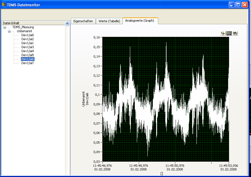

ich möchte ein Kraftsignal eines Hydraulikzylinder glätten, das aufgrund der Pulsation der Hydraulik stark verauscht ist ( siehe Bild 1). Da ich mit dem Signal eine Kraft-Weg Hysterese erstelle, möchte ich das Signal eigentlich nicht filtern, damit mir nicht die Zuornung von Weg- und Kraftsignal
verloren geht, oder?

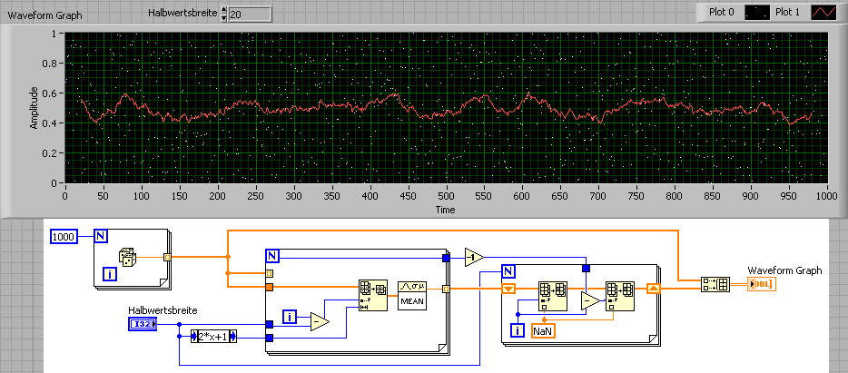

Bisher habe ich mit einer gleitenden Mittelwertbildung das Signal aufbereitet, was aber zu einem terassenförmigen Signal mit scharfen Kanten führt (siehe Bild2).
Dadurch sieht die Hysterese auch ziemlich zerhackt aus (siehe Bild3).

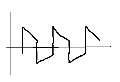

Wenn ich den Grundverlauf der Originalkurve ohne die Kraftüber- und Unterschwinger richtig interpretiere müsste das schon eine Art dreieckiges Signal sein (siehe Bild).
Allerdings mit steilen Übergängen an den Umkehrpunkten der Kolbenbew. des Zylinders.
Wie die Kurve ohne die ganzen Über/Unterschwinger aussieht kann ich sonst auch nur raten.
Vielleicht trifft die höchste graphische Dichte entlang des Verlaufs sozusagen die Kurvenform.

dein gleitender Mittelwert sieht irgendwie eigenartig aus. Bist du sicher, dass die Berechnung stimmt? Sprünge gehen da eigentlich gar nicht. komisch. Vergrößere doch mal dein Zeitfenster. Warum du nicht mit nem Tiefpass filtern willst habe ich nicht genau verstanden. Kannst auch nen Medianfilter verwenden, aber da gibt es Sprünge.

@Jeffrey: Ich wollte nicht filtern, da nach meinem Wissenstand Filtern= Datenverluste bedeuten.
Somit wird das Array an Messwerten verkleinert und zusammengeschoben und passt nicht mehr zur Wegerfassung und ist zur Hysteresebildung nicht mehr zu gebrauchen. Oder liege ich hier falsch?
Das VI zum gleitenden Mittelwert habe ich hier aus dem Forum gezogen und müsste eigentlich funktionieren.
bisher habe ich folgendes beobachtet: das Array das Ausgelesen wird ( mit -1) ist immer ca 250 Elemente groß (Warum eigentlich)?. Bei einer Abtastrate von 1000 und einer Frequenz von 0,5 Hz des erfassten Signals bekomme ich dabei immer 4 Sprünge innerhalb einer Flancke was auch mathematisch logisch ist.Nach jedem Einlesen des Array scheint es danach einen Sprung zu geben.

PS. Solche Störungen sind übrigens typisch bei falschen Erdungsverhältnissen. Als erstes würde ich dagegen etwas unternehmen, ob dann überhaupt noch Filterung nötig ist, sei mal dahingestellt...

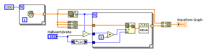

Aber das ist doch völlig klar, wenn Du um einem Datenpunkt herum die Nachbarwerte zur Mittelwertbildung benutzt, funktioniert das am Anfang und am Ende nicht, weil dann diese Elemente außerhalb des Array liegen, oder im Klartext: nicht existieren. Man hat aber bei der Datenerfassung genügend Werte zur Verfügung, so daß man die nicht gültigen Werte wegschmeißen kann (siehe VI).
    Lv85_img
Wenn Du eine in sich geschlossene Kurve hast, dann würde ich die Werte nicht wegschmeißen, sondern, wenn am Ende die Elemente fehlen, die Werte am Anfang benutzen, und umgekehrt. Das geänderte VI sähe dann so aus:
Sonstige .vi  Gleitender_Mittelwert.vi (Größe: 23,7 KB / Downloads: 628)
