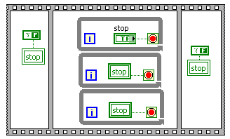

jetzt ein ganz andere Frage. wie kann ich die 3 while Schleifen statt bisher
jede einzelne mit dem zugehörigen Stopbutton, alle drei Schleifen auf einmal mit nur einem
Stopbutton beende.
Gruss Mati
06.02.2008, 13:31 (Dieser Beitrag wurde zuletzt bearbeitet: 06.02.2008 13:34 von Lucki.)
Parallele Schleifen
' schrieb:wie kann ich die 3 while Schleifen statt bisher
Stopbutton beende.
Mit lokalen Variable des Stop-Bottons, wobei es da ein kleines Problem gibt: Er darf dann nicht das Schaltverhalten Latch haben, geht also beim Lesen nicht von selbst in die false-Stellung zurück. Das muß vom Programm besorgt werden.
Es gibt da drei Möglichkeiten:
1) False setzen nur bei Programmstart
2) False setzen nur bei Beenden des Programms
3) False-setzten bei Programmstart und beim Beenden, wie abgebildet.
Ich selbst bevorzuge Methode 1. Der Schönheitsfehler daran ist, daß der Knopf nach Beenden das Programms gedrückt bleibt.
Das ist bei Methode 2 nicht der Fall, dafür hat man den unerwünschten Effekt, daß, wenn jemand vor dem Start des Programms schon am Knopf herumspielt, dieser schon gedrückt sein kann und das Programm dann ungewollt sofort beendet wird.
Methode drei (Bild) ist natürlich vollkommen, aber es ist mir zu viel Aufwand.

würde ich gerne nach der dritten versuchen. Die Sequenz im Diagramm ist eine Flache Sequenzstruktur ?
Zitat:Methode drei (Bild) ist natürlich vollkommen, aber es ist mir zu viel Aufwand.
Was meinst mit viel Aufwand ?
Danke im voraus
Mati
07.02.2008, 08:13 (Dieser Beitrag wurde zuletzt bearbeitet: 07.02.2008 08:14 von Lucki.)
Parallele Schleifen
' schrieb:würde ich gerne nach der dritten versuchen. Die Sequenz im Diagramm ist eine Flache Sequenzstruktur ?
Ja, natürlich. Aber die muß nicht in jedem Fall sein, die Reihenfolge der Abarbeitung läßt sich z,B, auch durch den Datenfluß erzwingen.
Falsch ist es auf jeden Fall, bei einer der drei Schleifen eine False-Konstante nach außen zu führen und dort die lokale Schaltervariable anzuschließen. Dann wird womöglich der Schalter zurückgesetzt zu einem zu frühen Zeitpunkt, wenn die anderen beiden Schleifen noch gar nicht beendet sind.
Zitat:Was meinst mit viel Aufwand ?
Da hast recht, es ist kein Aufwand weiter, aber es geht auch um nichts. Wenn z.B. das VI Haupt-VI ist und als exe kompiliert ist, dann wird sowieso mit den Standardwerten begonnen. Man müßte dann den Schalter nicht zu Beginn auf false stellen.
