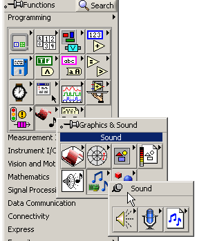

Schon mal einen Blick in die Sound-Palette geworfen?
Dass die Karte USB-Karte ist, dürfte dabei irrelevant sein.
Und auch schon mal im NI-Examplefinder nach "Sound" gesucht?
MfG, Jens

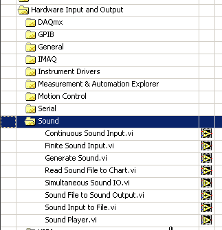

' schrieb:Schon mal einen Blick in die Sound-Palette geworfen?
[attachment=37953:Image01.png]
[attachment=37954:Image02.png]
MfG, Jens
#2100
Danke für die Antwort.
Ich will wie geschrieben mit der externen Soundkarte eine Audioalnalyse machen.
Das Problem ist aber das ich mit VISA die USB Schnittstelle nicht ansprechen kann,
da ich mit VISA nur die Schnittstellen COM 1 und COm 4 ansprechen kann.
Könnt ihr mir da weiterhelfen.
Gruß Damir
30.01.2008, 10:32
Audiosignal über USB Soundkarte einlesen
Hmm
Was willst mit VISA an der Soundkarte? Nochmal, funktionieren die VI's aus dem NI-Examplefinder nicht? -> Continous Sound Input, das willst du doch, oder?
MfG, Jens

' schrieb:Hmm
MfG, Jens
Ja ich will das Continous Sound Input.vi benutzen aber ich kann die externe Soundkarte nicht ansprechen.
Wenn ich nun das Audiosignal mit dem Mikrofon Input der internen Soundkarte (Geräte ID 0) verbinde funktuniert alles ganz normal.
Nun habe ich die externe Soundkarte mit der USB Schnittstelle mit meinem Computer verbunden und danach habe ich das Audiosignal mit
dem LINE IN der Externen Soundkarte verbunden und versuche auch das Signal auf dem Graphen anzuzeigen aber es geht nicht auch wenn ich die Geräte ID verändere.
Das heißt doch das ich nicht mit der externen Soundkarte verbunden bin.
Was mache ich falsch?
Danke für deine Hilfe!
