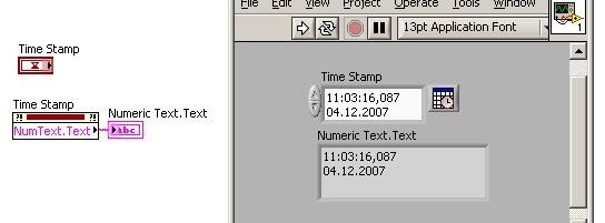

Auch ich habe ein ähnliches Problem. Die zweite Lösung wäre sehr elegant, nur krieg ich das nicht hin.
Ich möchte von einem Zeitstempel in eine SV vom Typ String schreiben und umgekehrt. (Habe ein VI das auf zwei verschiedenen Rechnern läuft und somit von beiden verändert werden kann. Die Änderung soll für jedem sichtbar sein). Mich interessiert nur wie ich von und in den Zeitstempel über eine String lesen/schreiben kann. Danke und Grüße

cast String into Timestamp
es gibt dafür ne ganz einfache Alternative:
Achim

Danke Achim,
Ich hatte es bereits so, habe aber einen anderen Fehler gemacht. Danke

' schrieb:Auch ich habe ein ähnliches Problem. Die zweite Lösung wäre sehr elegant, nur krieg ich das nicht hin.
Das geht über das Property. Allerdings hats da schon einen Haken und da kann LabVIEW wirklich nichts dafür. Wenn Du schreibst muss der String qua Format mit dem momentan aktuellen Displayformat übereinstimmen, ansonsten bekommt LabVIEW einen Parsingfehler und wird die Veränderung des Zeitstempelwertes zurückgewiesen.
-> Propertynode liefert einen Fehler zurück.
