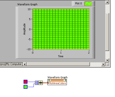

wenn ich eine Signalverlaufsdiagramm verwende ist der Hinterdrund im Diagramm immer schwarz. Wie ich die Farbe der Plots verändere weiss ich, aber ich würde gerne den Hintergrund weiss haben, kann mir bitte jemand sagen wie man das hingekommen kann.

Programmatisch:
