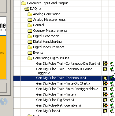

13.02.2008, 19:16
AI und DI synchronisieren
das Bsp. aus dem NI-Examplefinder hierzu sind die Digital Pulse Trains:
Die muss man nur entsprechend umbauen, z.B. etwas in der folgenden Art:
Dann noch beim AI-Read als Zeitbasis den InternalCounterOutput des entsprechenden Counters nehmen, fertig.
MfG, Jens

' schrieb:Hallo,
[attachment=38279:Image01.png]
[attachment=38280:Image02.png]
MfG, Jens
Vielen Dank, das hat mir sehr geholfen.

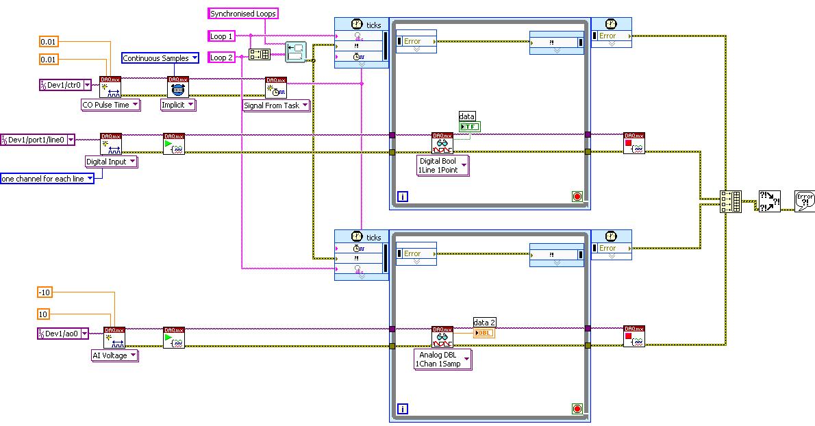

15.02.2008, 14:29 (Dieser Beitrag wurde zuletzt bearbeitet: 15.02.2008 14:31 von abrissbirne.)
abrissbirne Offline
Beiträge: 480
Registriert seit: Aug 2007
LV2009, LV2010
66123
Wie wäre es denn timed loops mit dem takt der ni karte zu synchronisieren. Hab mal was gebastelt, aber nicht ausprobiert. Man kann bei dem DAQmx Creating timing Source noch andere Optionen wählen. Hab sowas ähnliches schonmal gebaut und hat gepasst.
