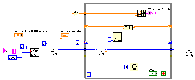

ich habe mal in meinen Unterlagen gestöbert, bin mit Trad-DAQ auch nicht mehr ganz firm, aber hier ein Beispiel für eine kontinuierliche, hardwarezeit-getaktete Datenerfassung eines Kanals, wobei das häufige Update des Waveform-Graphen natürlich nicht so sonderlich genial ist. Aber ich hoffe, das Prinzip wird klar:
MfG, Jens

27.11.2007, 07:04
Scanrate wird mit der Zeit langsamer, Speicher?
sag mal, hat es einen speziellen Grund dass du nur "AI Single Scan" machst, anstatt gleich den Puffer leer zu machen?
Probier mal diese Variante:
Achim
27.11.2007, 12:03
' schrieb:Hi,
[attachment=36963:scanbacklog.gif]
Achim
@Achim: Dieses "Programm" halte ich für falsch. AI-Read ohne angeschlossenen Eingang nimmt dann -1 als Eingang an und liest somit alle Scans aus dem Puffer. Die liest du aber gar nicht aus kein Ausgang angeschlossen. Somit ist dann der Puffer leer, und ScanBacklog müsste 0 sein. Somit liest das 2. AI-Read gar nichts aus.
MfG, Jens
27.11.2007, 12:27 (Dieser Beitrag wurde zuletzt bearbeitet: 27.11.2007 12:28 von Achim.)
@ Jens:
Hast natürlich recht, das funktioniert so nicht...hab was vergessen...
Aber so geht's, das ist ne gute Methode, ähnlich dem "Bytes at port" bei serieller Kommunikation:
Achim
