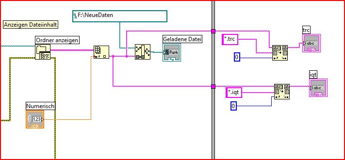

ich habe folgendes Problem. Ich habe einen Ordner mit ca. 30 Dateien.
Die Dateien haben unterschiedliche Endungen( *.trc und *.iqt) und werden mit unterschiedlichen Befehlen auf einem Spektrumanalyzer geöffnet.
Bisher habe ich es noch nicht geschafft aus einem String die Dateien in zwei Bahnen(*.iqt und *.trc) zu lenken.
Die Dateinamen werden von Hand ausgewählt, es muss nur eine Unterscheidung der Endung erfolgen.Vielleicht hat jemand von euch eine Idee.

Meinst Du so?
Sonstige .zip  Dateien_aus_Ordner_sortieren.vi.zip (Größe: 14,62 KB / Downloads: 320)

Vielen Dank für die schnelle Antwort und die gute Hilfe. Muss noch ein bisschen was anpassen hat aber meine Gedanken und Wünchen sehr gut getroffen.
