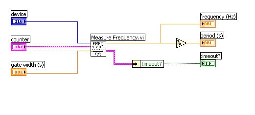

Ich wollte gerade des "Measure Frequency-Easy.vi" bei den examples ausprobieren, aber es kommt nach einiger Zeit immer ein Timeout! Was bedeutet das? Liegt kein Signal an oder wie? Aber normalerweise hab ich schon ein Rechtecksignal anliegen, von dem ich die Frequenz messen möchte!
Kann mir vielleicht jemand weiterhelfen?

So sieht halt des Blockdiagramm von dem Beispiel aus!
Arbeite mit einer DAQCARD-6023E! Und ich bekomme ganz normal ein Rechtecksignal! wollte das Vi einfach mal ausprobieren, ob es mir die Frequenz ausgibt! Aber nach einigen Sekunden kommt Timeout!

Jetzt tritt plötzlich ein counter-Überlauf auf und die Frequenz steht bei 2hoch32! Irgendwie komisch!^_^
26.10.2007, 13:13
Ich empfehle dir, den Highlight-Modus (Glühbirne!) mal anzuschalten und damit zu überprüfen, wo der Fehler auftritt (Einzeschritt mit den Pfeiltasten)
Ach ja, noch was...hast du dein Rechtecksignal den auch am Counter-Eingang der Karte aufgelegt oder doch eher an nem AI? Wenn der Counter nämlich kein Signal kriegt, produziert er nen Fehler! Das ist übrigens immer programmatisch abzufangen!

Kriege das Rechtecksignal von einem Drehgeber!
Führe das Signal über ein Analog Input Kanal! Ist des falsch oder wie? Wie muss ich des ändern?
26.10.2007, 14:09 (Dieser Beitrag wurde zuletzt bearbeitet: 26.10.2007 14:10 von Achim.)
Read the fuckin' manual!
Seite 115...(5-10)
Hast du dich schon mal ernsthaft mit deiner HW beschäftigt?
