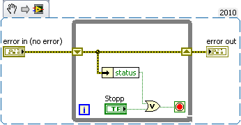

ich möchte mit meiner BNC 2110 - Karte/Gerät eine Pulsfolge von 1 bis 25 kHz erzeugen, mit der ich dann ein anderes Gerät modulieren möchte.
Ich dachte, ich könnte das schnell über den Counter-Ausgang machen, aber irgendwas mache ich falsch, da das im Anhang gezeigte Programm net funzt.... Weiß jemand Rat?

ganz kann ich dein BD nicht nachvollziehen.
Du startest beim Mausklick einen Task, setzt eine neue Zählerfrequenz und stoppst den Task.
Was willst du denn von einem gestoppten Task groß erwarten? Aber mit Zählern habe ich noch nie zu tun gehabt und kann mich daher irren.
Bei den Schleifen solltest du übrigens den Fehler-Cluster immer als Schieberegister ausführen, um ggf. die Schleife verlassen oder anderweitig darauf reagieren zu können. Sonst enthält der Fehler-Cluster zu Beginn jedes Schleifendurchlaufs den Wert vor der Schleife, selbst wenn in der Schleife ein Fehler aufgetreten ist.

ich habe jetzt eine Lösung, die funktioniert. Findet ihr im Anhang als LV 8.2 vi. Ob das ganze allerdings sehr umständlich ist, vermag ich nicht zu beurteilen....

hier das Ganze ohne lokale Variablen, dafür mit Shiftregister. Solltest du auch bei deinem Magnetron mal so umstellen...Lv82_img

Aber eine Frage habe ich dennoch: Was ist denn der Vorteil von shift-registern gegenübern den lokalen Variablen, geht es da nur um die Übersichtlichkeit?
28.09.2010, 16:48
Matze Offline
Beiträge: 1.027
Registriert seit: Apr 2010
7xxxx
Pulsfolge am Counter - Ausgang erzeugen
' schrieb:Aber eine Frage habe ich dennoch: Was ist denn der Vorteil von shift-registern gegenübern den lokalen Variablen, geht es da nur um die Übersichtlichkeit?
Ohne dein VI gesehen zu haben:
Bei Shift-Registern ist der Datenfluss gegeben. Bei lokalen Variablen können sehr leicht sog. Race Conditions auftreten. D.h. du liest u.U. die Werte zum falschen Zeitpunkt ein, da du keinen definierten Ablauf per Datenfluss programmiert hast.
Daher ist es oft sinnvoll, lokale Variablen zu vermeiden, wenn es geht. Aber auch hier gibt es Ausnahmen.
