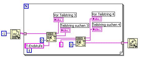

Hab jetzt mal das VI, die Quelldatei und die momentane Ausgabedatei angehängt.
Was mich stört sind die Leerzeilen.
Die müssten noch raus.
Wie gesagt wß ich jedoch nicht wie?!
Gruß Philipp

Ähm, zwei Fragen:
Wieso liest du nicht den Beitrag von Jens G? Da steht, wie du mit den Leerzeilen umgehen sollst.
Warum suchst du erst nach "T-Endstufe" und danach nach ": " und nicht gleich nach "T-Endstufe: "???

Daten aus Datei bearbeiten und in Datei speichern
Weil es nicht funktioniert hat.
Ich habe zum Speichern "In Textdatei schreiben" genommen.
Wenn ich das Schreiben-VI in die Case-Struktur packe, dann überschreibt es mir die Datei jedesmal wieder und ich habe nur einen Wert.
Wenn ich das VI außerhalb platziere brauche ich auch was für den True-case(Vergleichsfkt. leerer String).
Deshalb frage ich.
gruß Philipp

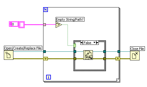

01.10.2007, 17:14
hier ganz "rudimentär", wie es prinzipiell gehen könnte:
Der TRUE-Case ist leer bis auf die Durchleitungen der Verbindungen "FileRefnum" und "Error-Cluster".
Den Rest bitte selber zusammenbauen, da lernst du mehr dabei, als wenn ich dir ein fertiges Beispiel liefere.
MfG, Jens
