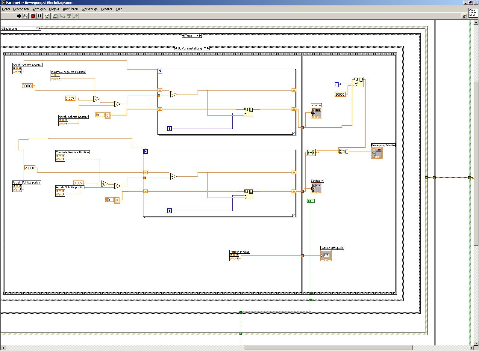

Habe ein Problem mit meinem Vi, es funktioniert einwandfrei bis am Ende die Arrays von den positiven und negativen Schritten oder den Bewegungen, plötzlich eine Null in den 2D Array eingibt obwohl diese in den Array 1D Arrays nicht auftauchen.

So habmal einen Screenie vom Problem gemacht, wie gesagt wenn ich die beiden arrays zusammenlege habe ich plötzlich eine Null dazwichen.

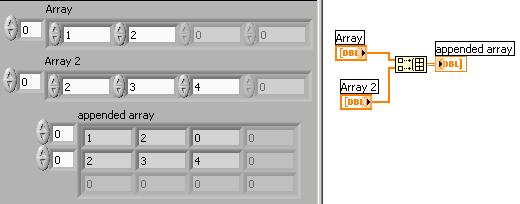

Ich blick zwar bei deinem Riesen-BD (trotz Screenshot) auch nicht durch, aber vielleicht haben deine beiden 1D-Arrays unterschiedliche Größen? Wenn du dann daraus ein 2D-Array machst, werden die fehlenden Stellen mit Nullen aufgefüllt.

Die einzelnen Dimensionen eines mehrdimensionalen Arrays sind immer gleich lang.
Wenn du also verschieden lange "Anzahl Schritte" hast, wird das kürzere der beiden beim Zusammenfügen zu einen 2D-Array mit Nullen erweitert. Bei gleichlangen 1D-Array hast du ein Problem mit dem einen "Einfügen" außerhalb der For-Schleife.

Ich hoffe, das folgende ist dir inzwischen klar geworden:
Ein 2D-Array braucht NATÜRLICH in jedem seiner Elemente einen Wert. Sprich, wenn du wie oben gezeigt, ein 2-Elemente langes und ein 3-Elemente langes Array per Build-Array zu einem 2D-Array zusammenschliesst, muss da ein 3x2-Elemente großes Array rauskommen. Da kann dann nicht auf einmal die erste Zeile nur 2-Elemente lang sein. Und das ist jetzt sicher nichts LabVIEW-spezifisches.
