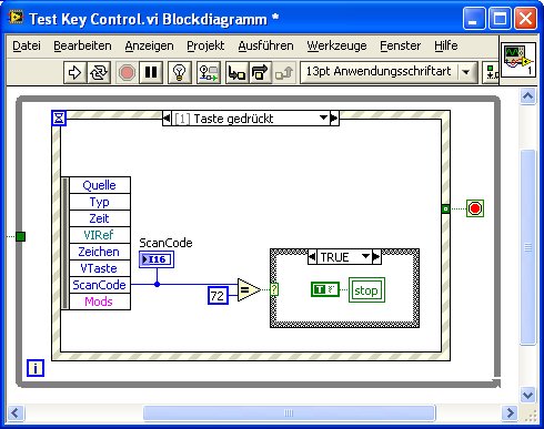

Hallo allerseits,
wie man auf Tasten reagiert, die nicht in der Key-Navigations-Liste vorgegeben sind, hab ich hier schon gefunden. Jetzt versuche ich z.B. durch Drücken einer Pfeil-Taste einen anderen Event auszulösen, indem ich den Wert der entsprechenden Taste (Stop) über eine lokale Variable ändere. Dazu muss natürlich aus dem Stop-Taster ein Schalter gemacht werden. Nun kann ich mit der UP-Taste (Key-code 72) den Wert des Stop-Schalters ändern. Man sieht, dass der Wert sich ändert, weil sich der Schalter dunkel färbt, aber das entsprechende Event des Stop-Schalters wird nicht ausgeführt. Warum nicht?
Vielen Dank und schöne Grüße
DiD!

Du darfst den Wert nicht über ne Variable ändern, sonder über nen PropertyNode mit "Value Signaling"

Du kannst daraus auch eine State-Machine machen mit der Event-Struktur im Leerlauf-Case (Idle).
Wenn die entsprechende Taste gedrückt wird, dann kannst Du in den Stop-Case springen..........

' schrieb:Du darfst den Wert nicht über ne Variable ändern, sonder über nen PropertyNode mit "Value Signaling"
Hallo Achim,
in der Kontexthilfe steht auch, dass ein Ereignis des Typs Wertänderung erzeugt wird.

was ist jetzt genau das Problem? In deinem Beispiel-VI sind doch gar keine Property Nodes (Value Signaling) enthalten. Wie soll da ein Event ausgelöst werden?
Oder unterliegst du dem folgenden Denk-Fehler: Das Schreiben der Property Node (Value Signaling) löst auf JEDEN Fall das "Value Change" Event aus, auch wenn du per Property Node sozusagen gar keine Wertänderung durchführst, da du den schon anliegenden Wert in die Variable schreibst. Da musst du dir halt dann mal überlegen, wie du die Property Node nur bei einer wirklichen Wertänderung setzt.

' schrieb:....aber wie mach ich das mit einer property node,dass ein event nur beim Änderung auslöst,das weiß ich eben nicht!
Das geht eben NICHT direkt. Dafür gibt es auch keine PropertyNode. Lösung muss also sein: Du musst das selber von Hand machen. Eben mit dem aktuellen Wert vergleichen und mit Hilfe einer Case-Struktur nur bei Wertänderung die entsprechende PropertyNode setzen.
