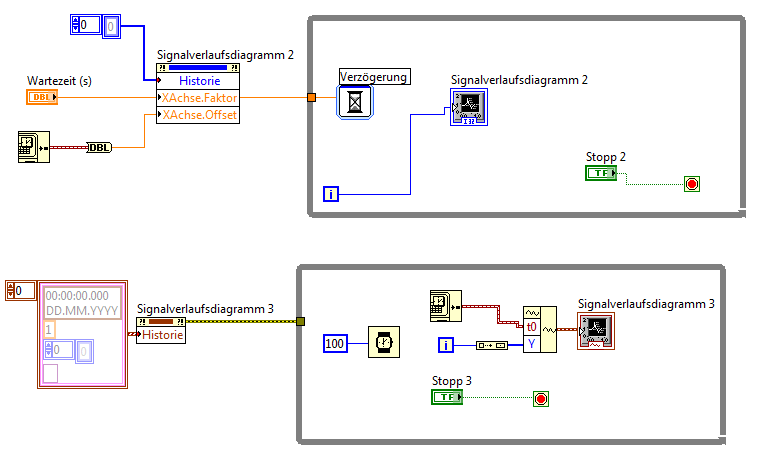

zur Zeit habe ich Probleme mit einer "ganz einfachen" Aufgabe:
ich erfasse Messwerte und möchte diese in einem Zeitverlaufsdiagramm darstellen, d.h. auf der x-Achse soll die richtige, absolute Zeit dargestellt werden (=Systemzeit aus dem PC).
Ich habe das Problem auf das angehangene VI reduziert.
Ich schaffe es nun nicht, die x-Achse richtig einzuteilen: während oben rechts immer die richtige, aktuelle Zeit dargestellt wird, hängt die x-Achseneinteilung z.B. auch davon ab, wie groß ich die Wartezeit zwischen den Werten wähle.
Auch die Verändeurng von ´Faktor´ bringt nicht allzu viel: der Offeset wird ja immer in Sekunden eingespeist.
Wenn ich nun eine Wartezeit von 100 ms einstell, so sind das ja 0,1s und somit trage ich als Faktor 0,1 ein.
Richtig ??
Entwerder stimmt also die Zeit überhaupt nicht oder sie läuft ziemlich stark weg.
Kann mir da jemand den entscheidenden Tipp geben ?
Vielen Dank
Herby
(PS: Ich arbeite mit LV2009)
Sonstige .vi  test___x_zeit.vi (Größe: 17,31 KB / Downloads: 656)
28.01.2011, 08:54 (Dieser Beitrag wurde zuletzt bearbeitet: 28.01.2011 08:59 von Lucki.)
Zeitachse beim Signalverlaufs-Diagramm
Man muß unterscheiden, ob man es mit äquidistanten Datenpunkten (konstantes dt) oder nicht zu tun hat.
Habe unten mal beide Möglichkeiten dargestellt. (Zwar ist unten das dt auch konstant, aber es müßte nicht sein. Man könnte an die Wartefunktion dort auch eine Zufallszahl anschließen, die Abstände würden dann im Diag richtig dargestellt)
