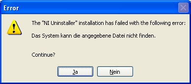

wie installiere ich LV von der Festplatte?
ich fand die in einem getrennten Thread geäußerte Idee toll die LV DVDs zuerst usf die Festplatte zu kopieren und dann von dort zu installieren. Ich habe, wenn es einmal zu viele Varianten werden sollten, den Teil der Festplatte als virtuelle Festplatte (mit SUBST NSmile definiert damit man diesen Teil eventuell später auf eine externe Festplatte auslagern kann.
Nun habe ich Setup.exe und auch autorun.exe gestartet, was zuerst gut geht, aber dann findet er keine Dateien. Das Beispiel unten ist erst der Anfang aller Installer.
Bitte um Hilfe

Die Lösung: Installieren kanst Du nur über ein physisches Device - in meinem Fall war das aber ein virtuelles mit SUBST zugewisener Laufwerkbuchstabe. Wenn die Daten der DVDs auf einem physischen Device sind funktioniert es klaglos - bei mir jetzt eine externe USB-Disk.

Von einem "Visruellen" Laufwerk (DOS Commando SUBST) kann man nicht installieren. Es muss ein physisches Laufwerk sein, da ich mir nicht die Arbeitsfestplatte zufplastern möchte kaufte ich eine 99EUR 1,5TB externe.

Der Thread trägt eher zur Verbreitung einer Falschmeldung bei als daß er informativ ist. Ein virtuelles Laufwerk - also ein Programm, in man statt einer realen CD/DVD die Image-Datei einer CD/DVD einbindet - verhält sich in fast jeder Hinsicht genau so wie ein reales Laufwerk, und selbstverständlich kann man damit auch Labview installieren. Darüber hinaus ist aber im Falle von LV, wie Jens schon sagte, die ganze Prozedur - Imgage von DVD erzeugen, Windows-Programm für virtuelles Laufwerk installieren, Image in das Laufwerk einbinden - unnötig. Es genügt, den DVD-Inhalt in ein beliebiges Unterverzeichnis einer HD zu kopieren und von dort aus die Installation zu starten.
Was Du hier unter virtuellem Laufwerk verstehst - Erzeugung eines Laufwerksbuchstabens mit dem DOS-Kommando Share - ist längst vergessene Geschichte das vorigen Jahrhunderts. Goggle liefert bei Eingabe von "Virtuelles Laufwerk" kaum eine Assoziation zum Kommando Share. In der Zeit von 1885-1995 kannte das Kommando jeder PC-Freak. Heute, so möchte ich wetten, wird außer Dir dieses Uralt-Kommando kein einziges Forumsmitglied in den letzten 10 Jahren je benutzt haben, es hat sich überholt und wird nicht mehr gebraucht.
