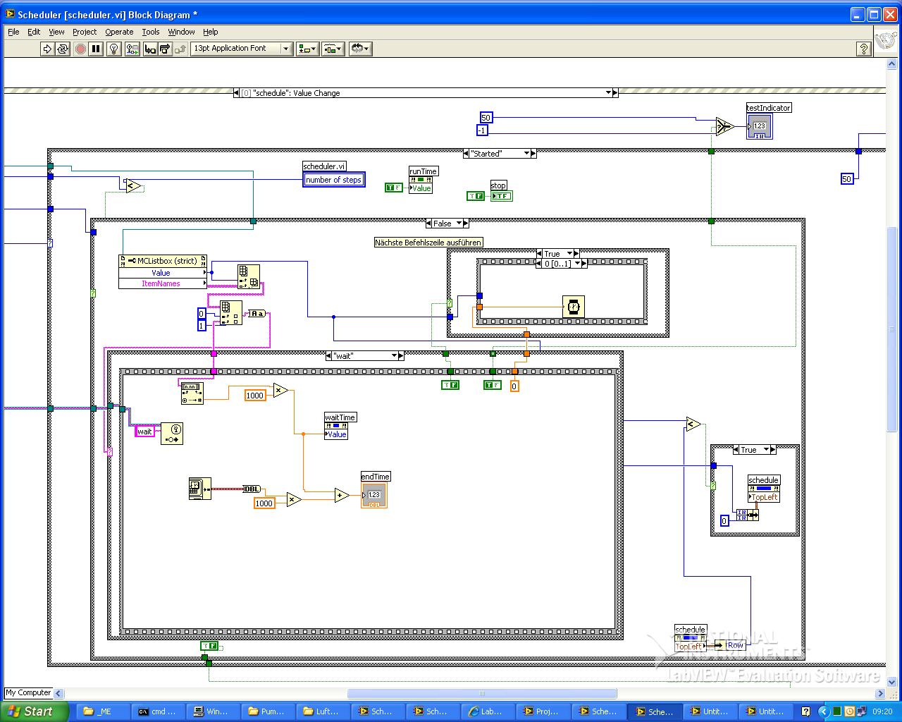

sorry, wenn ich hier alte kamellen aufwärmen muss, nur ist mir was komisches aufgefallen...
und zwar klappt das mit dem Stop-Button prima. Das Ablauf des Wartens wird unterbrochen. Doch sobald ich mit dem Mauszeiger ausserhalb des Programms gehe, oder mit dem Mauszeiger auf ein anderes Objekt klicke (zum Beispiel die Scrollbar meiner Liste) reagiert der Stop-Button und überhaupt das ganze Programm auf gar nix mehr...es läuft seelenruhig das Wait entlang...
erst nachdem das Warten fertig ist, wird der Klick angenommen. Wie kann das sein? Bekommt das Wait eine Präferenz gegenüber allem anderen? Verstehe das nicht...
Weitere Infos zu meinem VI:
- Das Wait wird über einen User-Event aufgerufen
- Das VI mit der Wait-Funktion soll ebenfalls auf Events von anderen VI's reagieren.
Was mir aufgefallen ist, dass wenn ich "manuell" bei den globalen Variablen die Stop-Variable betätige der Ablauf des Waits unterbrochen wird, obwohl ich es mit der Maus nicht mehr stoppen kann.
Ist meine While Schleife falsch? muss ich irgendwas am timeout-Event verändern?
Vielen Dank für eure Hilfe!
Anbei ein Bild meines Wait-Konstrukts...
Viele Grüße
Martin

Da Bild ist hier wenig hilfreich, da ist nichts Besonderes erkennbar. Man kann nur raten. Warum ist denn die Wait-Schleife in einem Case untergebracht? Klar ist z.B, wenn die Wait-Schleife läuft, daß die anderen Cases nicht gleichzeitig aktiv sein können. Ist etwas die Ereignisbehandlung in einem solchen Case????
Schaltverhalten Stop-Button: "Beim Drücken Schalten", Stop-Ereignis = "Wertänderung" (statt irgendwelche Mäusebewegungen). Bei Initalisierung des Programms den Stopp-Button mit lokaler Variablen auf false setzten nicht vergessen, denn das macht er bei Beenden das Programms nicht von alleine.
Keiner Tip: Wenn ich wissen will, ob ein Ereignis stattfindet oder nicht, dann füge ich mal schnell die Funktion Audio und Graphik/Signalton in den betreffenden Rahmen ein

vielen Dank für deine antwort lucki! leider bin ich immer noch nicht schlauerSad
also es verhält sich folgendermaßen. Mein programm geht eine Liste von oben nach unten durch und verarbeitet die Befehle sequentiell...wenn jetzt ein wait gefunden wird, dann wird ein user-event generiert, was dann in einer case abfrage endet...richtig ist, dass der stop-button ebenfalls ein user-event generiert. Dieses event sollter allerdings nichts mit der while schleife zu tun haben, sondern die while schleife nur unterbrechen, oder? wie gesagt, das ganze prorgramm reagiert überhaupt nicht mehr...erst nachdem die wait bedingung abgebrochen ist...
der code sieht leider nicht mehr so ordentlich aus, da ich viel rumprobiert habe...
ich hoffe das bild kann dir / und / oder den anderen helfen...

14.06.2007, 10:09 (Dieser Beitrag wurde zuletzt bearbeitet: 14.06.2007 10:11 von Lucki.)
Trotz Wait auf Events reagieren?
' schrieb:vielen Dank für deine antwort lucki! leider bin ich immer noch nicht schlauerSad
Hier sieht man schon etwas mehr. Es scheint so, daß sich das ganze Programm inklusive der Wait-Schleife in in einem Ereignisrahmen befindet. Die Ereignisssruktur selbst ist hingegen ganz außen und befindet sich in gar keiner While-Schleife. Das funktioniert so nicht, denn solange der hier sichtbare Erebniscase abgearbeitet wird, kann kein anderes Ereignis abgearbeitet werden, und wenn das beendet ist, wird auch kein neues Ereignis abgearbeitet, weil mangels While-Schleife die Ereignsistruktur gar nicht wiederholt aufgerufen wird, sondern dann das Programm beendet wird.
Ich überlasse jetzt mal anderen die Hilfe, ich habe jetzt keinen Lust mehr, mich mit diesen jeweils gezeigten (flächenmäßig zwar großen) Häppchen herumzuschlagen. Da der Gesamtüberblick fehlt, ist vielleicht auch alles falsch was ich sage.
