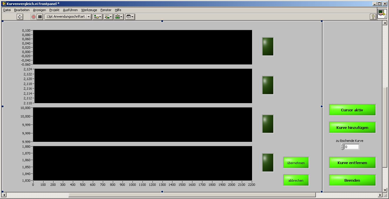

Hallo Leute.....mal wieder ein Thema von mir....diesmal gehts um Graphen....ganz gleich welche....
folgendes Problem:
Abhängig von den Y-Werten (Kommastellen, evt. Vorzeichen) eines Graphen ändert sich die Breite des Plotbereiches (das Schwarze mit den Gitterlinien). Ich habe 4 Graphen (siehe Bild) untereinander. Jetzt nervt mich das tierisch, das die immer fast alle unterschiedlich breit sind. Gibts da ne andere Lösung als mittels Eigenschaftsknoten die Größe kontinuierlich konstant zu halten? Da müsste ich in der While-Schleife ja ständig die Göße setzen...

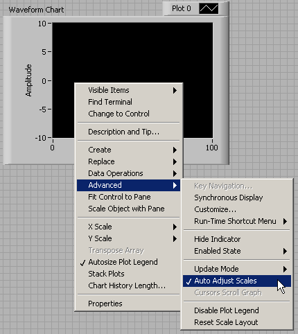

Hast Du schonmal mit rechtsklick die Option "Automatische Skalierung" abgeschalten?Big Grin
31.05.2007, 06:07
Plotbereichsgröße ändert sich
du könntest auch nen Stapelplot (mittels Waveform Chart) machen, da sollte die Breite für alle immer gleich sein...glaub ich...

verzeih meine Unwissenheit, aber ich weiß grad net was du mit Stapelplot meinst....in den Eigenschaften des Charts steht nix davon
31.05.2007, 09:22
' schrieb:verzeih meine Unwissenheit, aber ich weiß grad net was du mit Stapelplot meinst....in den Eigenschaften des Charts steht nix davon
Rechtsklick auf dem Chart und "Stack Plots" (evtl. in Deutsch "Stapelplot") aktivieren...

ahhhh....falsches diagramm genommen......das geht nur beim Signalverlausdiagramm.....und nicht beim Signalverlaufsgraph....

Naja.....ich denke mal Mr.T meint die autoskalierung der x-Achse, damit der Graph net breiter wird., wie es bei mir der fall ist.....wenn ich den Haken raus mache und einfach mal die Werte der y-achse formatiere(z.B. von kommastellen nach signifikanten stellen) dann ändert sich die breite trotzdem.....
also nein.....Mr.T's lösung hat mir nicht geholfen.......oder aber ich bin zu blöd um die zu verstehn.....ich hab das ganze so gelöst.....jedes mal nachdem ich den Graph aktualisiere setz ich plotbereichsmaße auf standardwerte....
und dann nochmal zu achims lösung....ich hab das stack plots gefunden....weiß aber noch net genau was das bewirkt.....ich benutze auch net signalverlausdiagramme sondern signalverlaufsgraphen....und bei denen gibt es stapelplots net....
problem bei mir ist wie oben erwähnt das sich die plotbereichsmaße ändern wenn die sich die werte der y-achse änderen(die genauigkeit und/oder vorzeichenwechsel)

Hallo, Erbi,
gemeint ist folgendes:
MfG, Jens
