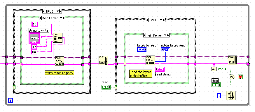

Hey, ich benutze auch einen virtuellen COM-Port von FTDI und hatte mit dem Basic-Serial-Read-and-Write auch dieselben Probleme!
Gelöst hat sich bei mir alles dadurch, dass ich nach jedem Lesen oder Schreiben einfach mal den VISA-I/O-Puffer entleert habe!
Zuerst dachte ich, dass ich dadurch ein paar Daten verliere, aber dem ist nicht so, es funktioniert!

Hi Otti!
Klar, hier mal Screenshot-Auschnitt vom Blockdiagramm (ich hab die Initialisierung der Schnittstelle mal weggelassen, das sollte schließlich nicht neu für dich sein)!
Möchte aber gleichzeitig hier die Stelle nutzen, um dich (oder die anderen) auch mal etwas zu fragen: Die Kommunikation läuft bei mir nur, wenn ich zuerst LV starte und dann erst die Peripherie einschalte. Lade ich LV erst nachdem ich die Peripherie eingeschaltet habe, so bekomme ich beim Initialisieren der Schnittstelle alle möglichen Fehler (allerdings fast nie denselben wie vorher)! Hast du vielleicht ein ähnliches Problem? Dann könnte es ja schließlich an dem VCP von FTDI liegen. Ansonsten würde ich nochmal den Fehler in meinem VI suchen!
