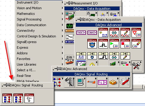

' schrieb:Hallo,
ich hoffe, das mein Anliegen überhaupt so einfach möglich ist...
Der Vorschlag von Lucki mit dem RTSI Bus wäre natürlich die beste Möglichkeit die Karten zu synchronisieren. Wenn es möglich ist, die beiden Karten in einen Rechner zu stecken erledigt sich auch das Problem mit dem rumliegenden Kabel, über das man sowieso nur stolpert und sich die Karten rausreißt. Die Signale müssen geroutet werden, zum Thema Routing mit DAQmx gibt's im Example finder ein paar Beispiele ... Die Routing VIs befinden sich hier:

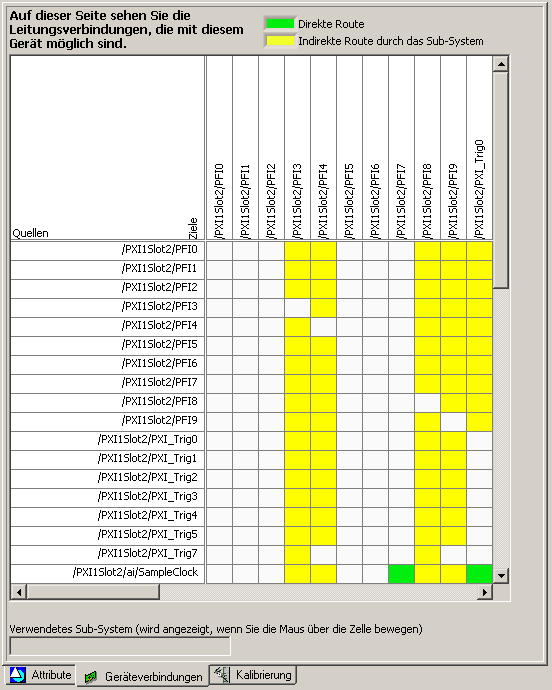

Die Information, was man wohin routen kann, kann man aus dem MAX bekommen, wenn man auf die Messkarte klick und den Reiter "Geräteverbindungen" anschaut:
eine weitere Möglichkeit wäre, den AI/AO? Start Trigger auf einen PFI-Ausgang zu routen, und per Kabel an die 2. Messkarte als digitalen Trigger anzuschließen.
