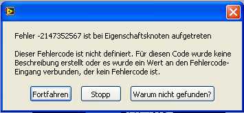

hier das VI zu dem Lautstärkeproblem:
Sonstige .vi  Lautst_rkeproblem.vi (Größe: 9,32 KB / Downloads: 317)
Anbei auch noch ein Bild zur Fehlermeldung, die beim Starten des Programms auftritt, sobald ein Wert größer 0 an dem Volume-Eigenschasftsknoten eingetragen wird.
Grüße aus Bochum
Florian
18.04.2007, 08:59
Lautstärkeeinstellungen Mediaplayer
Du musst negative Werte eingeben, z.B. -2000.
Dann klappt's auch.
18.04.2007, 09:03
Ab ca. -5000 hörst Du nichts mehr und da ist auch der Lautstärkeregler des Mediaplayers komplett runtergefahren (sieht man ja auf dem Frontpanel).
