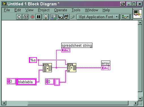

' schrieb:UND noch ein Problem .. wie kann man einen Array wieder in nen String umwandeln, oder geht das NICHT ??
Die Umwandlung geht so wie im Anhang.
