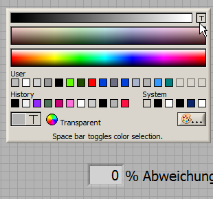

kann mir jemand einen Tipp geben wie ich den Ramen um den Messwert wegbekomme, damit es einen einheitlichen Schriftzug ergibt.
LV Version 8.5

Nimm den Numeric Indicator aus dem Klassiksortiment. Dann Rechtsklick darauf -> Advanced -> Customize. Dort kannst du dann den Rahmen transparent machen.

Anzeige im Frontpanel
finde es leider nicht. habe schon ewig gesucht und fast alle Eigenschaftsknoten ausprobiert.

Anbei ein Screenshot, halt aber in der englischen Fassung. Dann kannst du mittels der Farbauswahl aus der Toolspalette den Indicator farblich verändern oder eben den Rahmen transparent gestalten.
Vielen Dank,
habs gefunden.

' schrieb:Nimm den Numeric Indicator aus dem Klassiksortiment. Dann Rechtsklick darauf -> Advanced -> Customize. Dort kannst du dann den Rahmen transparent machen.
Das geht doch auch direkt im FP, ohne Umweg über Customize. Pinsel-Tool auswählen -> Farbauswahl durchsichtig (das T rechts oben) -> dann richtig zielen auf den Rahmen des Numeric Control.

' schrieb:Das geht doch auch direkt im FP, ohne Umweg über Customize. Pinsel-Tool auswählen -> Farbauswahl durchsichtig (das T rechts oben) -> dann richtig zielen auf den Rahmen des Numeric Control.
Ich weiß nicht, ob du genau das meinst, aber ich mach's immer so (da muss man auch nicht so genau zielen):
- Pinsel-Tool wählen (über Shift + Rechtsklick geht's flott)
- Rechtsklick auf den Rahmen des Numeric Controls
- mit der Maus über das "T" oben rechts fahren (noch nicht klicken)
- Leertaste drücken (= Farbe umschalten)
- mit der Maus vollends aufs "T" klicken, fertig
Ich persönlich mische keine klassischen mit modernen Controls und nehme ausschließlich die modernen. Die kriegt man auch mit diesen Tricks in einen vernünftigen Look.Wink
