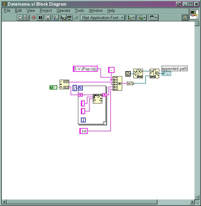

Hi!
Ich möchte einen String erzeugen, der den Dateinamen, unter welchem eine Textdatei erstellen werden soll, erzeugt.
Das ganze soll dann etwa so aussehen:
VOLT (Pop-Up) - DATUM (System) - UHRZEIT (System)
also
5V - 23.03.07 - 14.13.12 Uhr.txt
Das Volt-PopUp habe ich schon und das funktioniert auch recht gut.
Allerdings muss ich jetzt noch die Bindestriche und die Datums- und Uhrzeitstempel einfügen.
Jetzt versuche ich das gerade über einen dreimaligen Druchlauf über das Express-VI "Text erstellen" und schaffe mir somit nach und nach einen Dateinamen...aber:
Geht das auch einfacher? Oder bleibt mir nichts anderes über, als über dieses Express-VI einen Dateinamen zusammen zu pfuschen?
Ich denke da an einen Mehrfach-String-Kombinierer (^^) bei dem ich die Trennzeichen zwischen den einzelnen Strings selbst festlegen kann...
Habe auch OpenG, finde aber nichts passendes...
Vielen Dank für eure Hilfe!
Lg,
Tommy!
EDIT: Tja, es ist leider immer so...ich poste ein Problem und gleich danach hab ich ne andere Lösung...
Ich probier einfach mal das ganze über String-Verknüpfen und setze zwischen 2 Strings jeweils immer einen Bindestrich als String-Wert...
Nach 8 Stunden LabVIEW übersieht man die einfachsten Dinge...
02.04.2007, 14:35
Beiträge: 4.230
Dateinamen aus 3 versch. Variablen erstellen!
guck auf die Palette "String", da ist alles was du brauchst...z.B. auch "Concatenate String" (Strings verketten), "String to Path"...! Ich weiß nicht, wo du gesucht hast... Blink
Und ein Tipp: Lass die Finger von Express-VIs wenn sich's irgendwie vermeiden lässt!!!!!!
Ja ich hatte mich mit dem String-Verknüfen Ding vorher nicht wirklich gespielt, da ich einen Eingang namens "Trennzeichen" gesucht aber leider nicht gefunden habe...dass ich die Trennzeichen als eigene Strings anfügen kann, habe ich zu dem Zeitpunkt einfach nicht bedachtSad
Aber eine andere Frage:
Das Datum und die Uhrzeit in Pfadgerechte Strings umwandeln...wie funktioniert das? Das Datum kommt im 23/12/02 Format und die Uhrzeit mit Doppelpunkten...Datums/Zeit-String lesen funktioniert irgendwie nicht...
02.04.2007, 15:11
Beiträge: 4.230
das kannste ebenfalls mit String-Funktionen machen, z.B. mit "Match an Replace Pattern" ("/" mit "-2 ersetzen...je nach Belieben...). Ich empfehle dir, mal ein bisschen in den String-Funktionen zu stöbern...

02.04.2007, 15:42
Bevor es noch lange hin und her geht. Hier ein VI, wie Du es machen kannst. Öffne es, speichere es und starte es dann.
Sonstige .vi  Dateiname.vi (Größe: 10,98 KB / Downloads: 300)
