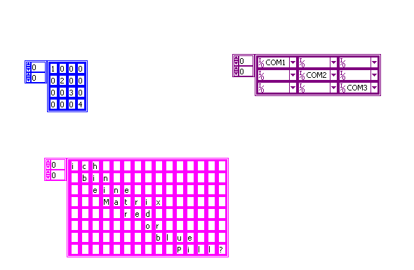

29.03.2007, 11:55
dc6xs Offline
registered alien
Beiträge: 762
Registriert seit: Aug 2006
6.1,7.00
79106
Sonstige
Matrixelemente mittels Variable eingeben?
Mal ein kleines Beispiel:
Sonstige .vi  matritzen.vi (Größe: 13,33 KB / Downloads: 320)
Rob

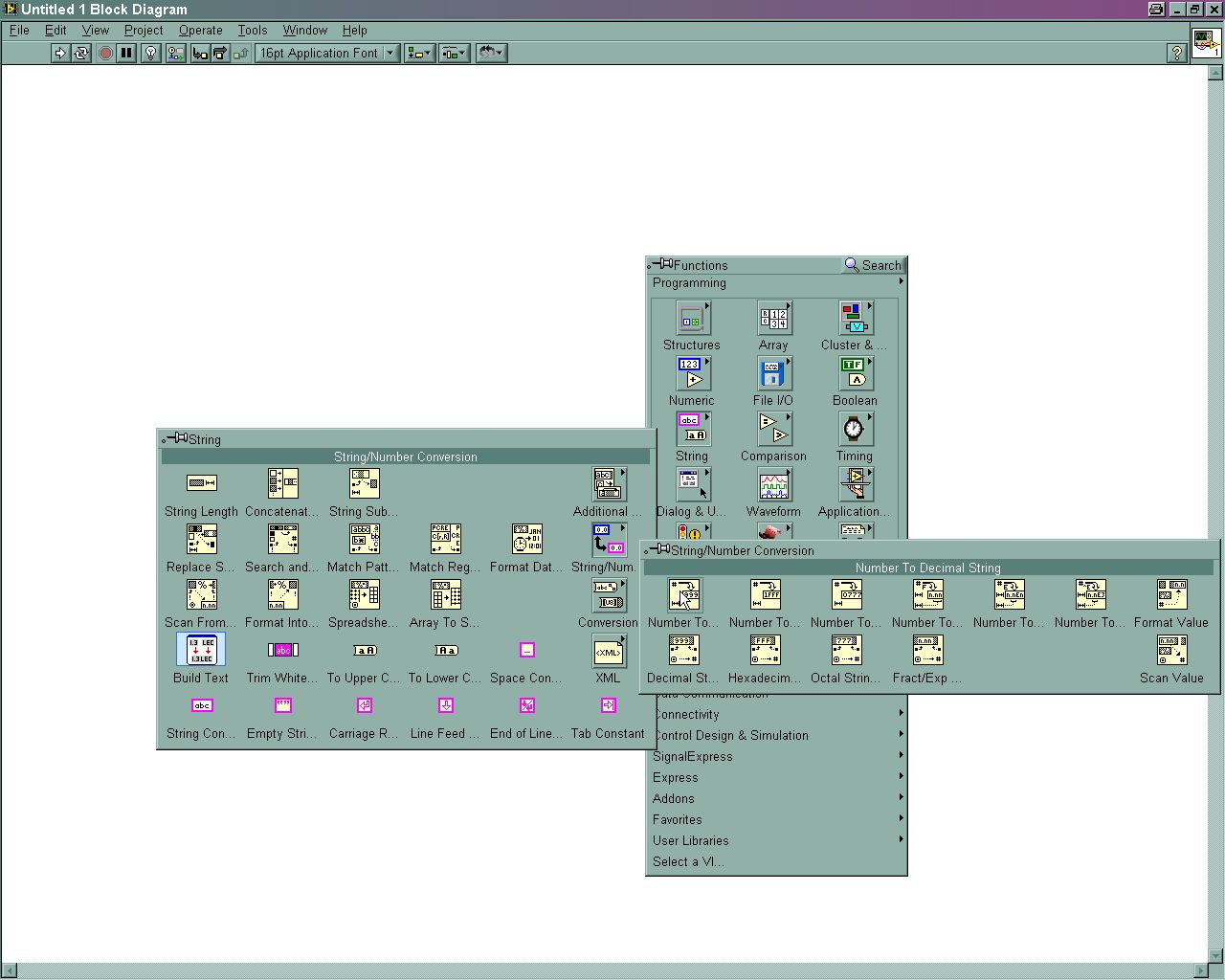

29.03.2007, 12:37
derTetris Offline
Beiträge: 267
Registriert seit: Oct 2006
6456
...wo finde ich denn 'StringToNumber' ?
29.03.2007, 12:46
Palette Strings >> Conversion >>...hier gibts verschiedene Funktionen (to Hex, to Fract, to Int). Such dir was aus...und such doch einfach mal in der LV-Hilfe...
29.03.2007, 12:46
Hier, also in dieser Palette. Wink
' schrieb:...wo finde ich denn 'StringToNumber' ?
29.03.2007, 12:57
derTetris Offline
Beiträge: 267
6456
...ich möchte doch aber 'String to Number' und nicht umgekehrt!
