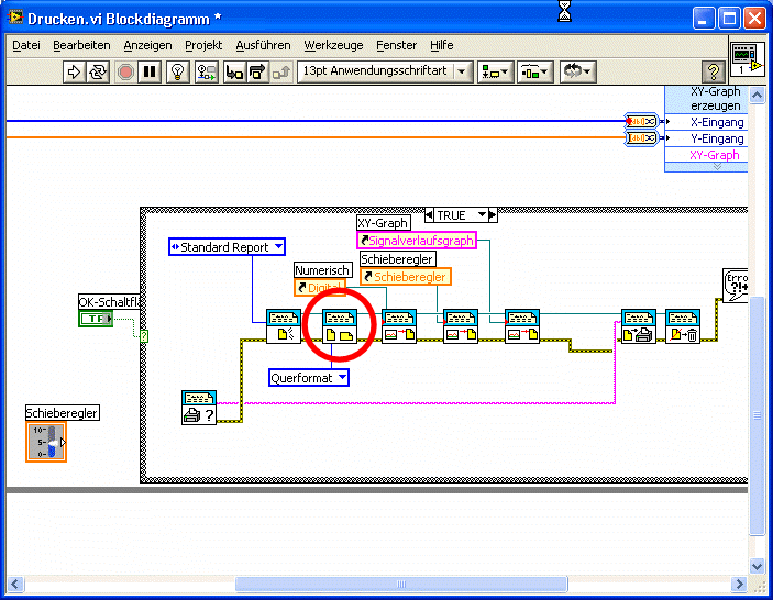

Hallo miteinander,
ich bin ganz neu hier im Forum, und ich arbeite erst seit kurzem mit LabVIEW (d.h. ich versuchs zumindest).
Ich habe LV8.20 und Versuch gerade mein erstes Projekt zu verwirklichen, dabei stehe ich aber vor folgendem Problem:
Folgendes Beispiel habe ich gefunden (Anhang) welches später mein Diagramm ausdrucken soll.
Jedoch möchte ich es gerne im Querformat gedruckt bekommen ( und am besten unverzerrt ).
Ich habe aber keine Idee wie ich das (vor-)einstellen kann.
Kann mir jemand einen Tipp geben bzw. helfen?
Außerdem stören mich die ganzen Ränder um die Eingabefelder, kann man nicht einfach einen "Text" auf das Blatt
bringen, ohne daß sich die Rander des Elemtes mit abzeichnen?
Der Ausdruck sollte ein "neutrales" Meßprotokoll werden.
Kann ich sowas mit LV hinbekommen?

Hallo Korre,
das Querformat bekommst Du mit dem VI "Reportausrichtung festlegen" [Set Report Orientation] hin.
Hab Dir ein Screenshot erstellt. Das VI findest Du in der Palette Erstellen von Reports -> Report Layout

Diagramm Drucken im Querformat
Danke, funktioniert wunderbar, vielen Dank.
Ich habe jedoch statt des Kästchens "Querformat" (unterhalb des Roten Kreises) eine Konstante mit "1" gemacht.
Wie bekomme ich dort dennoch "Querformat" hin?
Wenn ich mit der rechten Maustaste eine Konstante erstelle, steht schon automatisch "Hochformat" drin, aber wie kann ich das nun auf Querformat umstellen?
Klick mal auf die automatisch erstellte Konstante...das ist ein Enum!
' schrieb:Klick mal auf die automatisch erstellte Konstante...das ist ein Enum!
OK, habe ich gemacht, einfacher Klick und Doppelklick, passiert garnichts, und umstellen kann ich das enum auch nicht...
Du musst in die Mitte der Konstanten klicken, wenn Du die Hand mit ausgestrecktem Zeigefinger und Daumen siehst. Dann kannst Du erst auswählen. Nicht auf den Rand klicken!
konnte das Enum doch ändern.
Ich hatte zuerst in der Werkzeugpalette nur den Pfeil angewählt, zum ändern braucht man ja aber den Finger...
