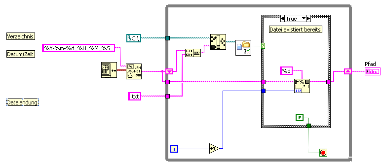

hallo,
wie speichert man eine Datei ab, wessen Namen nach aktuellem
Datum und Zeit (oder nach einem bestimmten String) generiert werden soll, und bei existierender
Datei mit gleichem Namen mit einem inkrementellem Counter
versehen wird bzw. nur eine leichte Änderung am Dateinamen
vorgenommen wird für Erzeugung weiterer Dateien?

Ungetestet, nur so als Ansatz:

ich habe die Dateiausgabe in meinem Programm eingebunden,
aber die Ausgabe findet noch nicht statt. Was müsste noch ergänzt werden,
damit während des Programmablaufs per Knopfdruck eine Datei erzeugt wird ?

Wie gesagt, mein VI ist nicht getestet. Es liefert dir, falls es funktionieren sollte, einen Dateipfad, der nicht existiert.
Das wolltest du ja haben.
Diesen Pfad musst du dann natürlich noch mit den Speicher-SubVIs verbinden. Je nachdem, was du da hast (TDMS-Dateien, Binärdateien, Write Measurement File, ...).

wie kann ich mit einem button eine textdatei mit datum als dateiname erzeugen(, welche dann mit aufsteigendem zähler beliebig oft erzeugen lässt) ?

In der Palette "Datei I/O" findest du die entsprechenden SubVIs.
Beispiele gibt's u.a. im Example Finder.

Der Dateiname sowie Der Pfad wird richtig angezeigt.
Beim Speichern bzw. Erstellen der Datei wird
nach der Dateiberechtigung gefragt.
Die Datei soll zunächst nur leer erstellt werden.
Labvie 8.5

Hallo member,
du schließt den Dateinamen an den Eingang "Eingabeaufforderung" an... Wozu?

Das Dialogfeld zur Eingabe des Dateinamens soll nicht erscheinen, und
es soll beim Drücken des OK Buttons sofort eine Datei erzeugt werden.

Hab eine Fehlermeldungsausgabe eingebunden. Sie zeigt
Eine Fehlermeldung 8. Bin mir aber nicht sicher, ob das die
Ursache ist.
